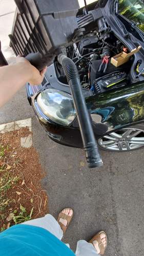

Auf Foto 1 ist ein Schlauch zu sehen der am Luftfilterkasten hängt. Hängt der nur rum oder muss der wieder iwo dran gemacht werden?

Bild #211589655

Bild 1; der Schlauch wird nirgendwo angeschlossen.
Das ist der Ablaufschlauch für Kondenswasser.
