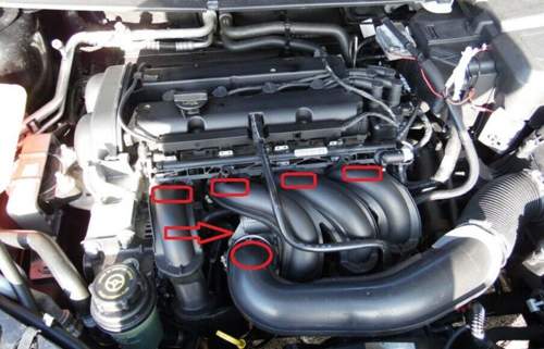

Von einem abgestimmten System kann man hier nicht reden, mein Ansaug System + Lauffilterkasten wird von 1,0l bis 2,5L Motor bei Ford und Volvo eingebaut. Durch vergrößerung der Luft Zufuhr wird das Drehmomet beim Anzug und auch bei der Endgeschwindigkeit deutlich verbessert.
ein 1,6L Motor brauch 0,8L pro Um/min das sin bei 6000 =4800 Liter Luft und die sollen sich durch einen kleinen Ansaugkanal durch würgen.

Mal abgesehen davon, das du nicht mutig genug bist uns dein Alter zu verraten, erzählste auch noch absoluten Blödsinn.
Das du keine Ahnung hast, zeigt, das du wie ein Vollhorst am verlängerten Ansaugbereich rumbohrst und pfuschst, aber nicht im geringsten kapierst, das das genau garnix bringt! Deine Engstellen sind unten in deinem eigenem Bild rot markiert. Diese Stellen lassen bei der jeweiligen Drehzahl immer genau gleich viel Luft durch, egal ob du 2.000l oder 80.000l Luft durch deinen Schnorchel kriegst! Wenn du auch nur ansatzweise eine Leisungserhöhung haben willst, wirst du dich intensiv mal darum kümmern müssen, als aus deinem halben Motorraum einen Schweizer Käse zu machen!
Du hast mit der ganzen Bastelei für Halbwüchsige absolut nix erreicht - und damit Punkt...
