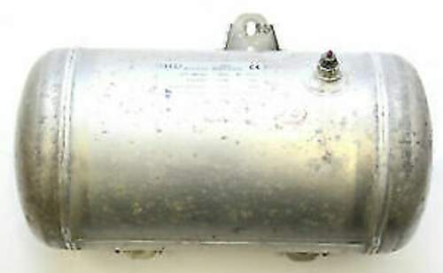

Auch der 4E hat einen Druckspeicher...
@Hoppels18t schrieb am 22. August 2019 um 19:15:59 Uhr:
Ahh ok, wo sitzt der ??
Den hatte ich bisher nie gefunden.
Hier im Link ist ein Bild zweite Antwort von oben.
Außerdem sind Bilder vom Dämpfer zu sehen.
https://www.motor-talk.de/.../...ahrwerk-kompressors-t5990474.html?...
Die beiden hinteren "Federbeine" haben jeweils einen Druckspeicher.
Zusätzlich ist hinten links (in Fahrtrichtung) einer unter der Heckschürze dem Kofferraum. Bzw. genau da, wo an der Reserveradmulde das Plastik nach oben geht; über dem linken ESD.
