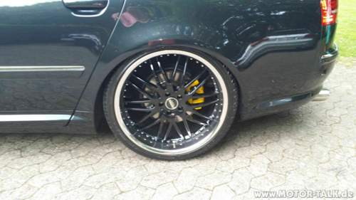

Hab jetzt beide sensoren getauscht! Leuchteeitenregulierung defekt ist weg und die gelbe kontrolllampe ist weg...nur ist der jetzt hinten in die knie gegangen! Idt das wegen des kalibrieren oder ist das was faul?
Na wenn keine Fehler mehr gemeldet werden und er sauber hoch- und runterfährt ist doch alles tutti. Fehlt noch die neue Regellage anlernen damit die Höhen wieder stimmen.
Cheers, Michael
Mich wunderts nur das er hinten im normalen modus so in die knie geht!
Regellage nicht gelernt,weil die Stecker ab waren,ist normal.
Wir wollten heute das Fahrwerk neu anlernen! Das Problem bei der Sache war, das er an der HA nicht genug hochgeht! Als wir die Maße von radnabe zur kotflugel eintragen wollten stand da das die Werte unzulässig sind!
Liegt es daran, das der Boden eventuell nicht 100% eben war? Einer saß auch im Auto als wir es Kalibrieren wollten!

So ich versuche dir mal was zu erklären 😉
Hinten hat man ja diesen nievauregler schwarz mit einem arm dran wo die koppelstange dran kommt kann es sein das ihr den zu 180 grad gedreht habt ? Quasi das er nicht auf der normal posi ist sondern ne falsche ?
Ich hatte das auch mal gewindestange gehabt drauf gesteckt und auto ist abgeswgt bis fast zum boden (koppelstangen waren gekürtzt) dan habe ich die stangen ab gemacht und per hand mal bewegt und da habe ich dann gesehen als er hoch ging das ich den arm zu weit runter gedrückt hatte ...hier mal ein bild wie es aussah...
hoffe man kann verstehen was ich meine ...
20140720-071636
Hinten gemessen in der Grundeinstellung waren es 355mm und die konnte ich zwar eingeben aber nach Test waren die Werte unzulässig. Vorne mit 400mm war das kein Problem.
