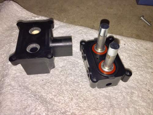

Update
Habe eine eBay Luftfeder zum testen eingebaut, ging relativ einfach.
Aber jetzt hängt er rechts jeden Tag, nicht nur sporadisch.
Also die Luftfeder wars nicht.
Weiß nicht wann’s passiert, ob’s kriechend ist oder auf Mal die Luft abgelassen wird.
Überlege jetzt das Ventil zu tauschen
Über OBD2 mit Rheingold habe ich nichts gemacht, da ich mich damit nicht auskenne.
Welches Ventil?
@Roma238 schrieb am 5. Dezember 2017 um 17:49:21 Uhr:
Welches Ventil?
vorausgesetzt, das die Bucht-Luft-Feder "dicht" montiert wurde kommen anbei in Frage:
a) kompressor
b) Steuergerät
c) Ventil
d) Relais
wenn a, b, d defekt, wird zumeist nicht mal Druck aufgebaut...
Ersatz-Ventil gibt es hier:
http://www.air-suspension-shop.com/...-Ventil-37206864215-Luftfederung
