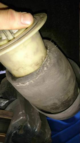

nach 130.000 km ist bei meinem F11 eine der beiden Luftfedern leicht eingerissen.
Der Kompressor pumpt wie ein wilder....

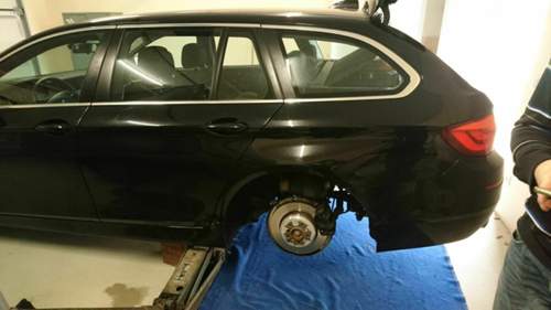

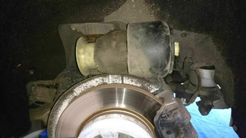

Hab' inzwischen eine Anleitung per PN bekommen.
Ist eigentlich ganz einfach:
!!!Sicherung des Kompressors F182 im Kofferraum ziehen!!!
aufbocken
Reifen runter
durch das Leck ist die Luftfeder eigentlich schon luftleer
die Rastfedern der Luftfeder an der Unterseite leicht zusammendrücken (ohne Werkzeug), so dass die untere Halterung rausgeht
die Luftfeder um ca 30° nach links (von unten gesehen) drehen, in Längsrichtung zusammendrücken und runter ziehen
-> somit sollte das Ding lose sein
Schlauch abschrauben (Klemmschraube und kleiner Klemmring im Inneren)
Klemmring leicht aufbiegen & Schlauch ausfädeln
Neuteile in umgekehrter Reihenfolge wieder einbauen (neue Schraube und Klemmring sind dabei)
Anzugsmoment Klemmschraube: 2Nm
Sicherung wieder rein und langsam ablassen, dann fängt er schon wieder zu pusten an...

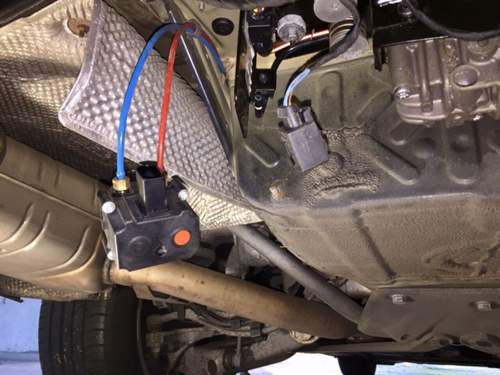

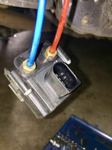

so danke für die Anleitung ,,, wir haben weiterhin das Problem das selbst nach dem zweiten Balg wechseln nach ca einer nacht das ding wieder auf halb acht hängt ich war schon gefühlt 4 mal dran gewehsen bei BMW selbst die zuleitung Rot bestellt und gewechselt zum Kompressor auch erneuert Ich bin irgendwo am Verzweifeln woran es liegt,
Kompressor Pumpt die kiste hoch das ist das Problem schonmal nicht , Auch die anschlüsse am kompressor nachgeschaut und mal mit seifenwasser abgesprüht und paar stunden alle paar min drauf geschaut ist dicht .
Habt ihr noch ne Idee ?
Die anschlüsse haben wir logischerweise auch getauscht und nicht Trocken eingebaut sondern leicht nass damit es die Dichtungen nicht zereist das raufdrücken vom fiting ist kein Problem gewehsen nur dieser kleine Ring war immer nicht ohne war eher ein geduldsspiel bis dieser auf der Leitung drauf war ohne zu Brechen deshalb schon paar kupplungen in reserve gekauft falls was schief geht.
Wie stark werden die anschlüsse angezogen ? 2nm Kann nicht sein da der Balg auf der rechten seite am anschluss mit Nem kleinen Drehmoment erst ab gut 10nm Knackt ohne sich zu bewegen weiter wolllte ich nicht testen weil ich da auch nicht noch Probleme haben will

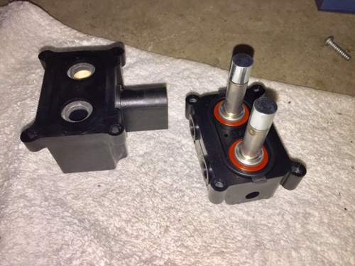

Habe das Problem, dass der Wagen hinten rechts sporadisch hängt. Alles ist dicht, er stand mal eine Woche ohne Luftverlust. Habe dieses Ventil ausgebaut und aufgeschraubt, optisch sieht alles gut aus.
Welche Funktion hat dieses Ventil?
Hier ein paar Bilder.
Nicht unwahrscheinlich, dass Du einen kleinen Riss hast im Balg, der sich mal selbst abdichtest und mal nicht. Hatte ich auch, da kommst Du mit der klassischen Fehlversuche und Ausschlussprinzip nicht weiter. Bei mir waren die Bälge immer dicht auf der Bühne beim besprühen mit Seifenlauge...bis auf einmal. Hat mind. 10 Versuche gebraucht, weil ich nicht auf bloßen Verdacht tauschen wollte...hätte ich aber besser!
