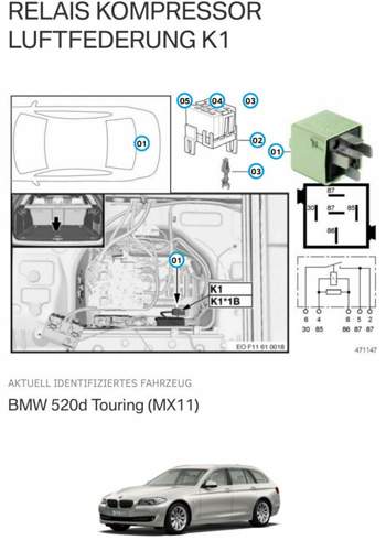

Weiß jemand die Funktion dieses Ventils?
Welche Relais?
Hab da nix gesehen
Relais Schliesser weissgrün
Hersteller
Original BMW / MINI
Teilenummer
61368373700
