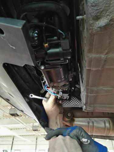

hatte die Gelegenheit während des Austauschs des Federbalgs in der BMW Werkstatt dabeizusein.
Das Luftablassen ist zwingend, weil man sonst die Luftfeder nicht aus den Fahrwerksträgern ausgeklinkt bekommt. Per BMW ISTA sind dafür mehrere Entlüftungsvorgänge gegebenenfalls mit Abkühlphasen der Kompressoreinheit der Normalfall. Laut Servicepersonal leider üblich wie bei mir auch ist, daß das alles letztendlich nicht zum gewünschten Ergebnis einer ausreichenden Entleerung führt und deswegen auch aus Zeitgründen am Ende die Druckleitung der betreffenden Seite am Ventilblock des Kompressors geöffnet wird.
Insofern könnte man durch Trennen der Druckleitung praktisch auch gänzlich ohne Diagnosegerät verfahren.
Die Kompressorunit befindet sich mittig im Hohlraum zwischen Heckstoßstange und Batteriemulde und ist nach Öffnen und Abklappen der entsprechenden Unterbodenabdeckungen leicht zugänglich. Die Druckleitungen sind rechts und links farblich unterschiedlich gekennzeichnet.

Von Durchtrennen im Sinne von Abpitschen war keine Rede, trennen der Anschlüsse am Ventilblock ist hier sinnvoll. Außerdem kann man bei der Gelegenheit die Kompressoreinheit auch wegen etwaiger Undichtigkeiten in Augenschein nehmen.
Das Anstechen des Balgs hat die Werkstatt klar aus Sicherheitsgründen abgelehnt.
Gruß aus Köln

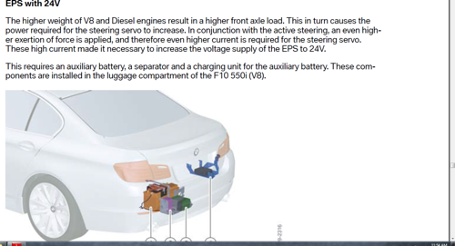

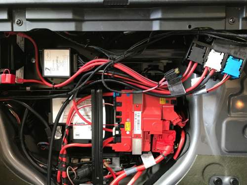

So sieht meine Reserveradmulde aus, gibts eine Beschreibung was ich dort alles sehen kann? Die Batterien erkenne ich schon, nur wieso zwei?
Danke!
@cover42 schrieb am 23. Mai 2017 um 11:56:40 Uhr:
Danke!
Falls es sich um das entsprechende Modell handelt, könnten 24 Volt für das elektrische Lenkgetriebe erforderlich sein.
Hm, könnte sein. IAL ist an Bord. Mich wunderte eher die kleine 12V 12Ah Batterie. Die große fand ich normal. 24V mit xxAH

@cover42 schrieb am 23. Mai 2017 um 17:31:21 Uhr:
Die Steuereingaben sind in der Praxis ja eher kurzzeitig, so daß für den 24Volt Betrieb nicht die volle Kapazität = Ausdauer benötigt wird.
Entscheidend bei doppelter Spannungslage sind auch die geringeren Verluste auf den Leitungen, weil dieselbe Energiemenge bei halbierter Stromstärke übertragen werden kann.
