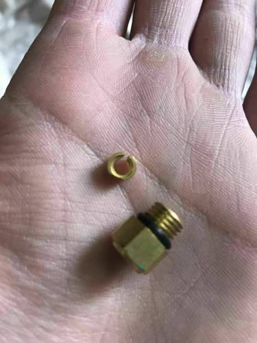

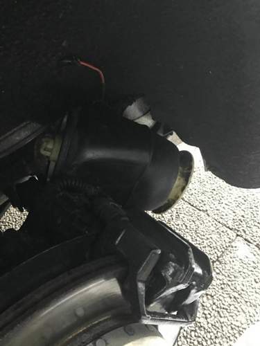

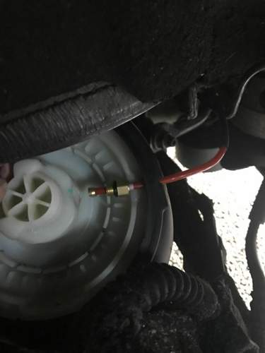

Die Beiträge hier haben super geholfen, habe beide Seiten in knapp 30 min getauscht. BMW hatte hier 800 veranschlagt.
Anbei mal ein paar Bilder vom Tausch.
1
2
3
+7
Bild 2 ist das nicht der Verschluss wo der Schlauch hinein kommt ?
Warum hast du den abgeschraubt ?
Laut einer info hier im forum soll man den
luftschlauch nur da rausziehen und wieder rein stecken ...
also ohne aufschrauben.
http://www.motor-talk.de/forum/luft-balg-f1x-doku-t5545669.html
@-> Neurocil <- schrieb am 28. Januar 2017 um 19:05:27 Uhr:
um den Schlauch rauszukriegen muss man den Verschluss auf jeden Fall aufschrauben.
Reinstecken sollte ohne aufschrauben gehen...
Genau also aufschrauben musst du danach kann man den Schlauch durch ziehen der kleine Clip davor ist wichtig der darf nicht fehlen beim wieder anschrauben, habe einfach gleich die neuen Schraube sowie Clip benutzt welche mitgeliefert wurden. Der Clip hat eine "spitze" Seite die muss Richtung Ventil zeigen.
