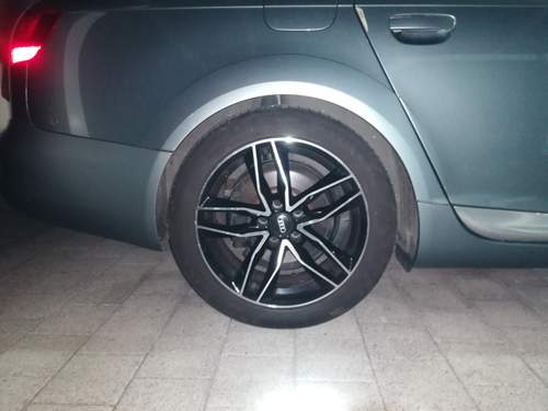

nach mittlerweile kurzer Standzeit geht mein A6 4F hinten links runter. Danach auch allmählich hinten rechts.
Nach den Beiträgen hier im Forum dürfte es also an der Luftfeder hinten links liegen, die ich tauschen will.

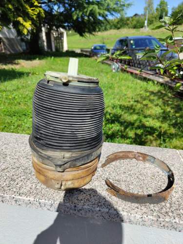

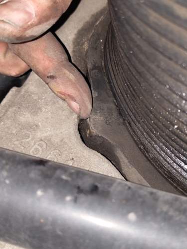

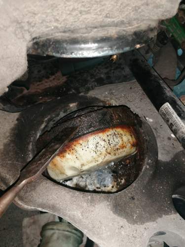

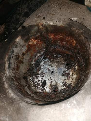

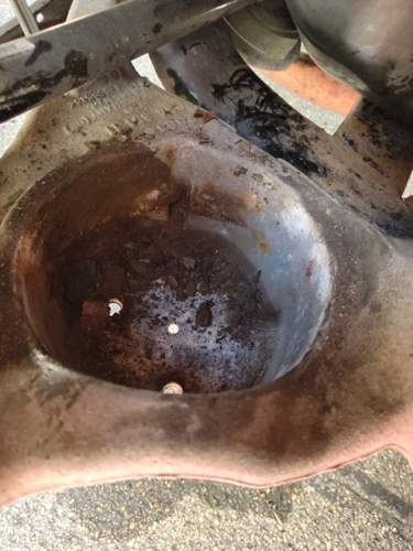

Ja, der Topf ist ringsum mit Sand voll... er sitzt echt fest.
Bilder Luftbalg hinten ausbau

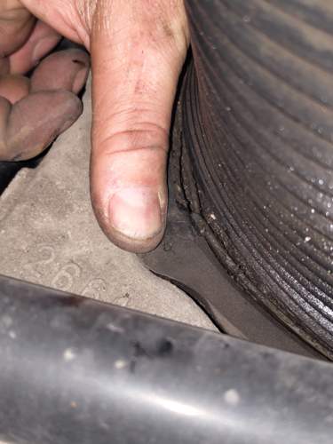

Balgboden
Balg unten Metallrahmen fest uns Rostig

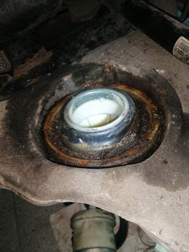

Balg Boden noch in der Achse

Ttiefniveu
Ttiefniveu

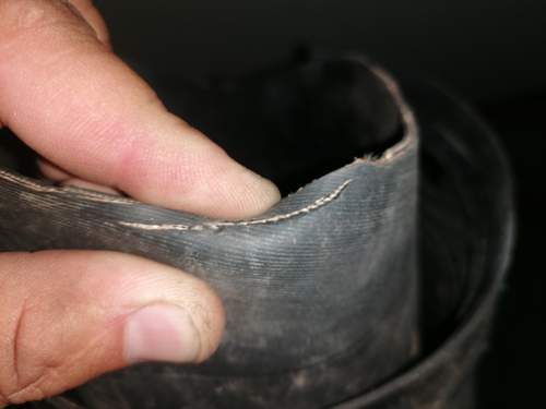

Haarriss

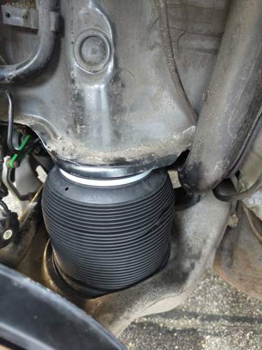

Servus,

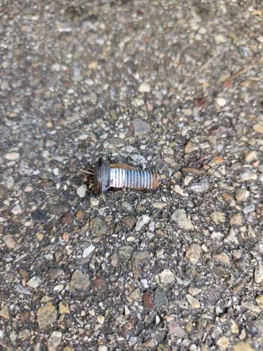

hinten rechts am Luftbalg zischt es auch, erst hatte ich gestern den Kompressor gewechselt und jetzt ist der Balg Undicht, Bravo ;)
Hab eben auch mal kurz nachgeschaut und so wie der unten ausschaut bin ich mir zu 100% sicher das es der Balg ist, zumal ich dort auch etwas Luft gespürt hatte.
Also werde mir jetzt deshalb einen neuen Balg für hinten rechts kaufen, kostet ja nicht viel. :cool:
Habt ihr eigentlich die Vielzahnschraube unten etwas seitlichel erwärmt bevor ihr diese gelöst habt oder einfach gleich rausgeschraubt?
Werden aber denk mal diese zuvor dann erwärmen, sicher ist sicher.
Die reingefressene schraube am Kompressor hatte schon gereicht :mad: :D

Eigentlich Vielzahnschraube ist einfachste gewesen. ich habe nur Rostlöser zuvor verwendet und war auch nicht fest....
Du solltest Dämpfer unten auch lösen und später brsucjst du jemandem das Ha-Achse runterdrückt..Eisenstange besorgen....
Meiist ist Balg unten Fest eingerostet...hier auch viel Rostlöser einsprizen und mit Montiereisen rausnehmen..bzw brrechen...
Wechsle beide gleich, bei mir hatte ich nur 4 mon. warten müssen und andere war auch kaputt...
Jetzt 1 jahr später such Vorne undicht und im Urlaub......Bin gerade dran vorne alles wechselln.. Bj 2006 und 305000km....

Balg hat unten rundum dicke Gummi. Daher nützt dort unten Rostlöser am Anfang nicht viel bzw.rinnt nicht hinein.
Ich habe mit messer Balg komplett geschnitten und mit dicke Schraubenzieher Rundum Teil Teil versucht rauszunehmen...
Es gibt so dünne Winkelmontiereisen ..so kannst du schnell herausnehmen..Danach mit Rostlöser und Drahtbürste und Akkuschauber gut putzen, mit Seilfett t oder Hohlraumschutz behandeln...
Noch einmal, du hast wenig platz und montage geht nur zweit...

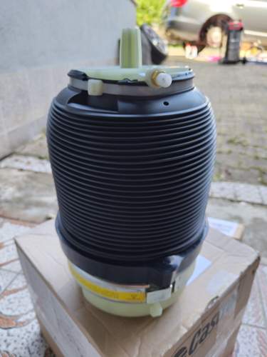

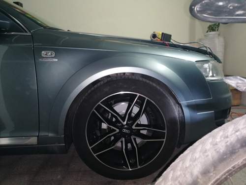

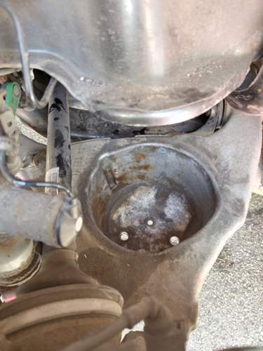

So, nachdem DHL endlich kam konnte ich sofort loslegen.
Balg ist drin und alles läuft wieder hervorragend, nichts zischt mehr und ist dicht.
Also der Ausbau ging ja recht fix, der Einbau dauerte länger.
Hatte Schiss den neuen Balg Bein rein setzen zu beschädigen, deshalb hatte ich den Stabi wie auch den Dämpfer unten gelöst, also beide Schrauben raus.
Dann oben an der aufhängen so unterlegt das ich mit dem Brecheisen die Achse runterdrücken konnte und dann Platz war um den Balg einzusetzen.
Hatte so dann geklappt, jedoch passte die Flucht für die untere Schraube nicht, also Balg von oben am Rand Stumpf etwas und leicht eingeschlagen dann schraube rein, festgezogen und passte.
Stabi und Stoßdämpfer schrauben wieder rein und richtig satt angezogen.
Dann das Ventil, also die Überwurfmutter über den Schlauch drüber, den Konsum drauf (richtig rum) und dann am Schlauch 5mm abgeschnitten, saubere Kante.
In den verbauten Dämpfer dann eingeschraubt und system mit dem 10 er Schlüssel angezogen...muss nicht sehr fest sein da ein O-Ring alles abdichtet.
Wagen wieder auf die Räder runter gelassen ABER NICJT GANZ...also etwas eingefedert.
Wagenhebermodus raus, Wagen an und auf Lift gestellt.
Zack, wurde Luft rein gepumpt und dabei dann den Wagenheber in der Aktion immer etwas weiter gelöst, bis der dicke aus eigener Kraft Stand.
Bin Happy, min. 1200€ gespart (Kompressor + Balg wechsel) und läuft wieder wunderbar.
Würde ich im er wieder so machen.
Sind ja noch 3 alte verbaut, die kommen sicher auch noch aber dann weiß ich ja was zu tun ist.
Im Anhang Bilder :cool:

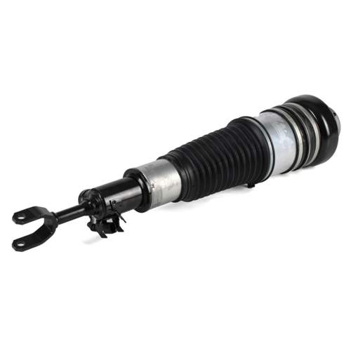

1 alter ist noch verbaut. Vorne sind Dämpfer und Balg eine Einheit.
Dämpfer vorn
