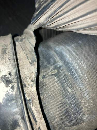

Moin!
Ich habe offensichtlich hinten rechts eine Leckage (Rad ab, Schutz ab, Lecksuchspray und es zischt unten im Dreck beim Luftbalg raus. Denke durchgescheuert.
Bin nun ca. 800km von zu Hause weg und habe wenig Möglichkeiten. Habt ihr grobe Richtungen wo das preislich liegen darf? Werde es diese Woche machen lassen müssen. Ich hoffe Kurzstrecke verzeiht er mir auch aufliegend bei maximal 60km/h (?).
Die 800km zurück und das bei vollem Gepäck wird wohl unklug sein. Es zischt so viel raus, dass das Fahrwerk in Störung geht. Habe jetzt auf Dynamic stehen, damit der Unterschied zu den anderen Rädern nicht so groß ist.
Zufällig noch jemand Tipps oder einen Rat? Ich befinde mich im südlichen Bayern.
Edit: Gerne auch Produktempfehlungen. Bei den ganz billigen taugten die Anschlüsse zum befestigen der Leitung nicht. Diese mittelteuren sind nun durchgescheuert, bzw. der eine.

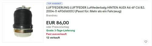

In Italien hab ich in einer freien Werkstatt 350 Euro bezahlt... bei ebay bekommst Du einen Balg ab ca 80 Euro und Einbau selber dauert ca 1,5 h
den "billigen" hab ich seit 4 Jahren drin... ohne Probleme !
Aber kauf gern bei Audi... ;)

Ich hab jetzt seit einem Jahr einen Billig-Luftbalg drin und der funktioniert sehr gut.

Sooo. Ist getauscht. 2 Stunden Arbeit, war eigentlich ganz in Ordnung. Ein Stein hat den alten durchgescheuert.
Bin sehr froh, das war echt unangenehm zu fahren.
Vielen Dank nochmal für die Antworten.
Habe zum Tausch nicht entlüftet, war mehr als platt. Den neuen rein, Zündung an und er hat alles wieder auf Niveau gehoben, keine Fehler mehr, alle Positionen funktionieren.

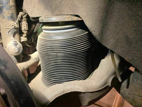

Heute habe ich auch ausgebaut und alles ohne Hebebühne ca 1,2 h Arbeit weil unten alles fest oxidiert bzw. Rost war.
Mehrzahnschraube unten lösen einfach.
Auch ausbau Luftleitung geht einfach.
Rausnehnen ging aber nicht so einfach, musste Balg rundum abschneiden und danach mit Schraubenzieher Randbeich Gummi entfernen, immer wieder Rostlöser verwenden... Danach mit Meisel seitlich hineinklopfen... alles schön mit Gefühl und viel Rostlöser.
