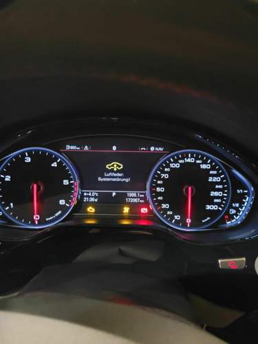

Guten Abend. Bin gerade zu meinem A6 um gemütlich nach Hause zu fahren.Auto gestartet und Drive Select auf Comfort gestellt.Plötlich kam die Fehlermeldung Luftfeder : Systemstörung.Danach ging ein Piepskonzert los und es folgten das Adaptive Light, ACC und der Fernlicht Assi.Habe angehalten (Fotos zur Doku gemacht) und den Wagen ausgemacht. Kurz gewartet und dann wieder angemacht.Fehler kamen direkt wieder.
Hat wer ne Ahnung was das sein kann?
Danke

Problem gelöst!
Ich war diese Woche bei Audi.
Zunächst wurde eine Sichtkontrolle durchgeführt, anschließend folgender Fehler ausgelesen: Fahrzeugniveausensor mechanischer Fehler. Allerdings wurde nicht angezeigt, welcher Sensor betroffen ist. Deshalb wurde das Auto auf "Lift" angehoben und festgestellt, dass vorne rechts das Fahrzeug nicht nach ganz oben geht.
Schlussendlich war die kleine Koppelstange aus Plastik nicht mehr vollständig beweglich, da die Aufnahme aus Guss/Metall sehr verrostet gewesen ist. Die Stelle wurde geschmiert und seit dem habe ich keine Probleme mehr.
Ich habe ca. 50 Euro bezahlt für das Auslesen und die Fehlersuche. Ist eigentlich ganz okay, da das ganze Prozedere fast eine h gedauert hat.
Aber falls jemand mal das gleiche Problem haben sollte, schaut einfach mal selber nach ob die kleinen Koppelstangen frei beweglich sind und versucht sie selber zu schmieren. Dann könnt ihr euch das Geld sparen. VG

Wenn der Fehler sich löschen lässt und nicht statisch bleibt, kommst ohne VCDS nicht weiter. Bühne ist besser, geht aber auch mit Wagenheber, wenn das Rad abmachst. Bei mir waren die Sensoren vorne am Gelenk der Koppelstange fest gegammelt und Kugelköpfe fast weggerostet. Hab dann neue Kugelköpfe eingebaut.
Nach nem Jahr waren die Sensoren dann innerlich fest.
Hab die Stangen immer ausgeclipst und mir die Messwerte der einzelnen Sensoren angesehen. Durch hoch und runter bewegen siehst dann immer wie der Messwert bei den defekten Sensor beim langsamen bewegen springt. Vermutlich löst das Springen des Messwertes die Fehlermeldung aus.
Im Nachhinein hätte ich gleich 2 Neue verbauen sollen.

An jeder Radachsseite ist ein Poti mit der Koppelstange verbunden. Diese Aktuellwerte können mit VCDS ausgelesen werden.
So kann man genau rausfinden ob und wenn welcher defekt ist.
