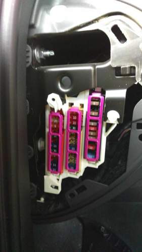

Habe beim Wechsel des Handschuhfach Lichtes mit dem Schraubendreher irgendwas berührt dass die Sicherung im Arsch ist.
Welche Sicherung muss ich neu kaufen ? Wo gibt es die ?
Auf der fahrerseite ist korrekt oder ?

Hab die kaputte Sicherung gefunden. Ist unter dem Lenkrad gewesen.
Weiß einer wie diese Sicherung heißt ? Bauhaus, Tankstellen haben diese Sicherung nicht gehabt und ATU war geschlossen.

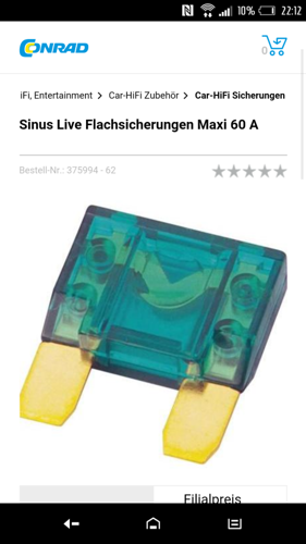

Ich finde unter Kfz Sicherung nur die kleinen und keine großen. Wenn ich nach Maxi Sicherung suche finde ich die in der Größe und nur in 60Ampere, Kommt das hin? Auf der kaputten Sicherung Konnte ich nur 32V entnehmen.

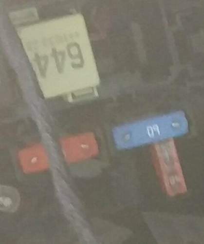

Was für eine Zahl steht hinten auf der Sicherung und vielleicht kannst du mal am Sicherungskasten schauen für was die Sicherung alles ist.
Die blaue ist es. 09 steht drauf. Kann ich auch im Handbuch gucken für was die 09 is?
