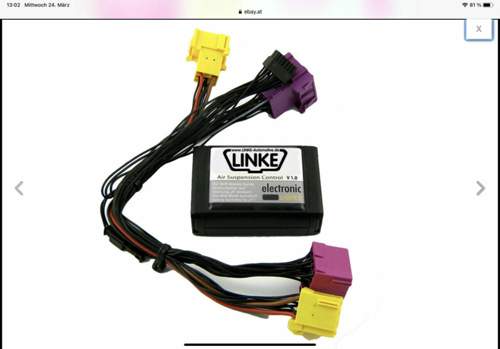

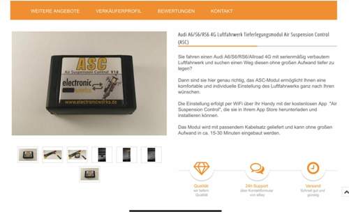

Guten Tag, hat schon jemand das ASC Tieferlegungsmodul verbaut oder mit dem Cete Modul verglichen.
Vielen Dank im Voraus,
Bpjj

Muss das Thema auch noch mal aufgreifen.
Überlege mir auch das Cete Modul zu kaufen wenn es mal wieder lieferbar ist. Wie ist das mit dem Einbau muss man da das Canbus Kabel trennen ? Das ist denke ich auch nicht optimal ?
Am Modul von Electronicworx muss man ja in Mitteltunnel was einpinnen was auch nicht gerade der Hit ist.
Wie seit ihr mit der Tieferlegung über die ObdApp zufrieden?

Bei den Cete Modulen war es in der Vergangenheit immer so, dass KEINE Kabel getrennt werden mussten oder sonst was kompliziertes. Normalerweise wird das Modul mittels Originalstecker zwischen bestehende Steuergeräte gesteckt - Plug'n Play, kann jeder selber machen, die Anleitung war bisher immer sehr gut. Früher musste mal irgenwann 1 Kabel in einen vorhandenen Stecker gepinnt werden aber das gibt es heute auch nicht mehr. Aber die Module waren immer komplett rückbaubar ohne etwaige Zerstörungen. ich hab ja den TFSIe, da gibt es leider kein AAS ansonsten hätte ich es genommen und würde immer (wieder) zum Cete Modul greifen.
Ich glaube beim A6 C8 ist das nicht mehr nur mit Steckern, kann mich auch täuschen.
Alles mit Steckern, allerdings 4 Stück jeweils direkt an den Dämpfern, d.h. dort müssen auch die Kabel hin. Und dann das CAN-Bus Kabel mit Stromdieb anzapfen.
@Markus II. schrieb am 21. Januar 2022 um 15:45:58 Uhr:
Genau meinte diesen Stromdieb der an CanBus muss und das halbe Kabel dann Anschneidet. Das stört mich etwas.
