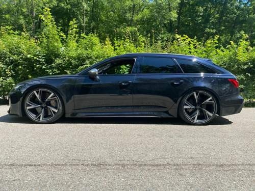

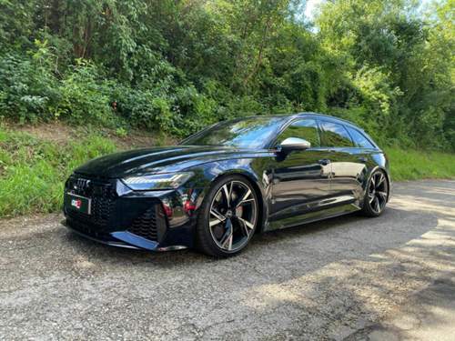

also Einbau war wirklich simpel, 30min hat es gedauert. Einzig war die Can Bus Anbindung, welche durch den Kofferraum gezogen werden muss. Hilfskabel nehmen und durchziehen, das wars. Dann den aktiven Can bus kanal mithilfe der Klammer anzapfen, das wars. Einbau 30-40min, Ausbau 20min.
Der wagen ist auf -30 im dynamic Modus in wahrheit nicht mehr zu fahren, comfort mot den 22“ ist nahezu weg ( erinnert mich an meinen alten RS4 im Dynamic) also passt eher nicht zum Auto, aber man hat ja mehrere modi, die man konfigurieren kann.
Ja, ist ne Mogelpackung. Modul alleine hilft nicht. Es liegt an den Federwegsbegrenzern. Er liegt bei 30 bereits auf. Daher schlägt es bei Bodenbodenwellen, 30er Hügeln usw. quasi ungefedert durch. Man kann die Begrenzer kürzen, dann ist es komfortabel wie vorher. Hinten problemlos aber für vorne musst du das Federbein zerlegen.

Ich denke das ist etwas falsch dargelegt. Bei meiner Limo mit CETE Modul fahre ich ca. 28mm tiefer und wenn ich über Eisenbahnschienen hier bei uns fahre, schlägt der Wagen schon vorne durch. Da ist also dann nicht viel Luft beim fahren.
Im Show Modus kannst du ja eh nicht fahren (da wird er dann wohl mehr oder weniger 0 Federweg haben) und das Modul sollte dann automatisch hochpumpen.
