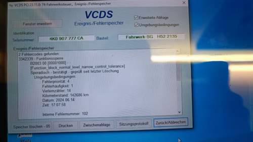

habe heute mein Luftfahrwerk um -16mm tiefer gelegt was auch problemlos funktioniert hat, war mir dann allerdings optisch zu Tief und ich wollte den Wagen wieder +5mm Höher setzen, allerdings kam dann folgende Fehlermeldung?
Anleitung aus dem Thread hier habe ich befolgt...
Bilde mir ein die Meldung kam als ich auf Anheben gedrückt habe (wollte danach nochmals die korrekte Höhe messen nach dem absenken)
Ist es möglich dieses Problem mittels VCDS zu beheben? original VCDS V2 Hex ist vorhanden
Würde mir das Wochenende retten...
Vielen Dank!
*edit* hat sich erledigt, nach Update von VCDS lies sich die Meldung deaktivieren, allerdings kommt nach "läuft" nicht mehr die Meldung "läuft nicht" sondern "Abbruch durch Fehlfunktion"? Scheint aber zu funktionieren und die Wunschhöhe wurde erreicht ohne Fehlermeldung nach einer kurzen Probefahrt

Du kannst nur die rechte Seite zu der linken Seite nachstellen, wenn es dann passt kannst du Achsweise anpassen.
