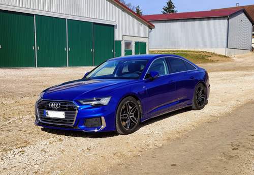

Ich codiere alles mit OBDELEVEN PRO und kann mein Auto auch luftleer jederzeit abstellen. Show und so...
Tiefer wie auf dem Bild, wird es nicht, auf Grund der Anschlagpuffer.
Ich habe mein Auto 20mm tiefer codiert, dann mit Spurplatten und 21 Zoll Felgen abnehmen lassen. Alles schleiffrei und vom Prüfer abgenommen.

Im Dynamic-Modus mit 19" Winterfelgen
Serie oder hast du es zusätzlich tiefer gemacht ?
