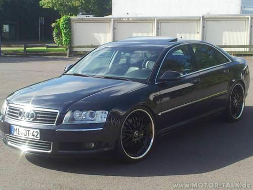

ist es möglich das Fahrzeug nur vorn 10-15mm tiefer zu legen, und hinten normal zu lassen per VCDS?
Da mein A8 vorn immer höher (optisch) steht als hinten.

Der optische Unterschied der Abstände von Radmitte zu Unterkante Kotflügel liegt in der Natur der Sache betrachtet man sich die Standardeinstellung (sprich ist bei jedem Fahrzeug von Haus aus so):
Audi A8 (4E) Standardfahrwerk:: 416 mm (vorne) und 398 mm (hinten)
Audi A8 (4E) Sportfahrwerk: 396 mm (vorne) und 378 mm (hinten)

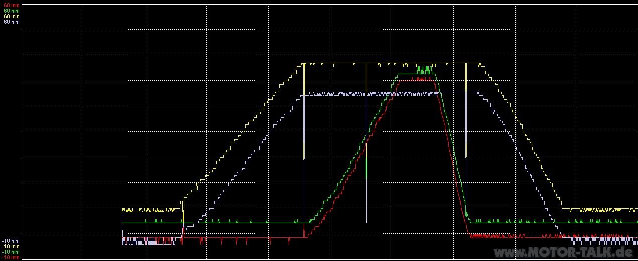

das ständige messen und anpassen, ist nur eine frage der Auflösung ;-)
Jeder Sensor wird bei A8 mit 800 Hz ausgelesen, damit wird dann die Situation in Bezug auf Geschwindigkeit, Lenkwinkel, Gas Stellung, und Beschleunigunssensoren berechnet, und je nach bedarf der druck in den Luft Kammern angepasst.
Nach abschließen, misst das Luftfahrwerks STG noch 4-mal, so stand es in irgendeinem SSP (Nummer leider nicht zur Hand).

Das lässt sich auch grafisch festhalten.
Siehe
im
verlinkten Beitrag
