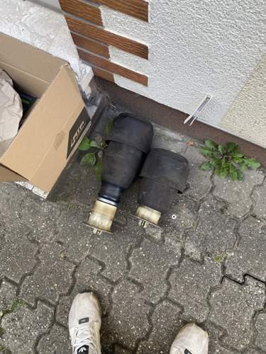

bei meinem F11 senkt sich das Luftfahrwerk immer mal wieder sporadisch ab.
Besonders fällt das ganze auf wenn das Fahrzeug schräg steht oder man zuvor über einen Bordstein gefahren ist (z.B beim einparken)
Wird das Fahrzeug normal geparkt (Ohne Bordstein) hält das Fahrwerk seine höhe über mehrere Tage.
Was auffallend ist , man merkt inzwischen Bodenwellen,Gullideckel etc ,sprich das Fahrzeug federt hier wirklich ein , es gibt gefühlt einen Schlag.
Ich habe bereits das Magnetventil ( Abblasseventil) ausgetauscht.
Ich würde gerne demnächst auch die Stossdämpfer hinten austauschen , würde aber gern dieses Problem im Vorfeld lösen...
Zu dem Fahrzeug selbst es ist ein 530D Baujahr 2016 mit ca. 225tkm.
Vielen Dank schon mal für die Hilfe

Bevor du die Stoßdämpfer wechselst, wechsle zuerst lieber folgendes:
Magnetventil (hast du schon)
Ventilblock (ist auch billig zu finden)
Luftbälge (meiner senkte sich deswegen ab, da nach 150.000km diese rissig und spröde wurden. Getauscht und zack steht seit Monaten wie ne 1)
Dass Leitungen undicht sind bezweifle ich. Wichtig ist, nach Wechsel der Komponenten immer die Anschlüsse auf Dichtigkeit zu prüfen.

Da gemäß Anfrage das Problem insbesondere dann auftritt, wenn das Fahrzeug schräg steht oder ein (Bord)Stein überfahren wurde, dann könnte das Problem mit dem verschränkten Parkmodus zusammenhängen. Beim verschränkten Parkmodus wird die Höhe des höher stehenden Rades (das mehr eintaucht) nicht weiter angepasst. Es wird sogar das gegenüber liegende Rad höher gepumpt, so dass die Summe beider Höhen der Vorgabe entspricht, der Mittelwert also gleich bleibt. Fährst Du nun vom Bordstein herunter, dann sollte die Niveauregelung wieder in den normalen Modus umschalten.
Prüfe bitte, ob die Höhen auf beiden Seiten im normalen Modus wirklich gleich sind. Dafür misst Du am besten den Abstand zwischen Unterkante Radkasten und Unterkante Felge auf beiden Seiten. Der Unterschied sollte nicht größer als 10mm sein.
Im Verschränkten Modus liegen die Faltungen der Bälge der Luftfeder etwas anders als im normalen Modus. Daher kann es sein, dass eine Undichtigkeit der Bälge, die nur bei dieser Faltenlage auftritt, dann zum Druckverlust und zum Absenken des Fahrzeugs führt.
Ein weiterer Fehler könnte auch darin liegen, dass ein Höhensensor fehlerhafte Werte liefert, weil z.B. die Regelstange klemmt oder die Halterung verbogen ist. Das würde man grob an den unterschiedlichen Höhen der Räder erkennen.

Heute hab ich die Bälge getauscht , ging doch relativ gut das ganze , besser als gedacht . Bin danach mal 20km gefahren , aufjedenfall sind die Schläge bedeutend besser geworden , ich denke mit neuen Stoßdämpfern sollte das Thema gegessen sein .
Jetzt mal abwarten ob er sich über Nacht absenkt, ich werde berichten …
Die alte Bälge waren doch sehr porös gewesen also ich könnte mir gut vorstellen das es daran lag
