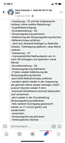

Wer kann mir SERIÖS über VCDS bei meinem Original Audi Luftfahrwerk die vorhandenen Werte so umprogrammieren und ändern, dass der A6 4G von mir selber im entsprechenden Vorwahl Modus runter und auch wieder hoch gefahren werden kann.
Ich möchte Ihn schon gesamt Minimum 30 mm bewegen können.

Soweit mir bekannt ist, sind es hinterlegte Werte, die bei der Produktion eingestellt wurden.
Es gab in anderen Threads (zB USA) die Diskussion ob man wirklich einen geraden Untergrund braucht oder nicht.
Nach meiner Erfahrung ist es so, addierst du die Werte zu den originalen wird dein Wagen genauso wie ab Werk nur halt tiefer stehen. Wenn von Werk schief, dann bleibt er es auch.
Bei einer geraden Fläche korrigierst du dies und der Wagen steht wirklich gerade da.
Ich hatte hier schon paar Wagen und meinen eigenen die waren von Werk um 0,5cm unterschiedlich eingestellt.

Hat Jemand schon Mal die Methode versucht die Werte 2 Mal nacheinander einzugeben um tiefer als die 17mm bzw. Max 416 zu kommen?
Quasi die in Regellage gemessenen Werte plus zum Beispiel 15mm eingeben, alle speichern, nur kalibrieren und danach nochmal die gemessenen Werte plus 10mm eingeben.
Danach kalibrieren und dann erst aktivieren. Das soll dann 25mm ergeben.
Funktioniert das?
Und danach steht er krum und schief ;)

Ich hätte halt gern 25mm ohne Koppelstangen oder 700€ Modul. Diese OBDAPP finde ich jedoch auch Abzocke, wenn man bedenkt was die für Anpassungen wie Zeigertest und Co. nehmen.
Hab das so gemacht, Auto steht absolut gerade. Dauert aber seine Zeit bis alle 4 Räder passen weil das AAS nicht wirklich genau arbeitet.
nebenbei ich rate keinen zu mehr als 20-25mm , schon alleine den Dämpfern etc zu liebe

So jetzt zu der eigentlichen Frage : wie stelle ich zurück auf alten Stand? Einfach die alten Maße eingeben? Eigentlich wäre das ja Quatsch oder dann bräuchte ich ja beim Tieferlegen nicht vorher messen? Irgendwie leuchtet mir das nicht ganz ein. Schonmal danke für eure Hilfe
genau so wie du runter gehst .. gehst du auch Wieder hoch!
nur eben mit den alten werten
Dann musst du 370 einstellen
Dann ist er wieder in der regulären Höhe

Damit legst du ihn 15mm höher als original.
