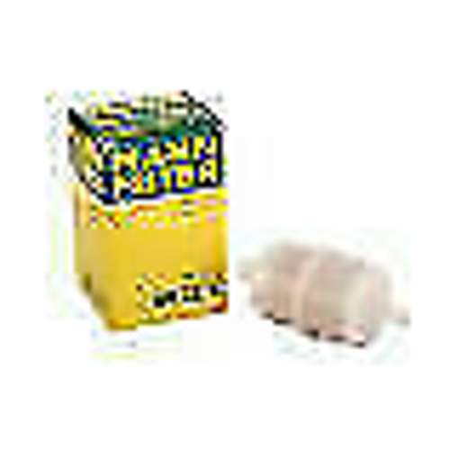

Nr. 13 unten links
Ich habe bei meinem A8 4,2 die Radhausschale und den linken Nebelscheinwerfer inklusive Abdeckung ausgebaut. Ich empfehle aber auch das Relais mit zu tauschen und den kleinen Luftfilter von dem kompressor zu kontrollieren. Dazu muss die zweite Radhausschale ebenfalls ausgebaut werden.
Ja hatte ich mal in der FAQ angelegt.
Mann-Filter WK32/6 ca 6€
