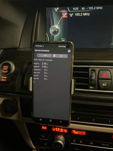

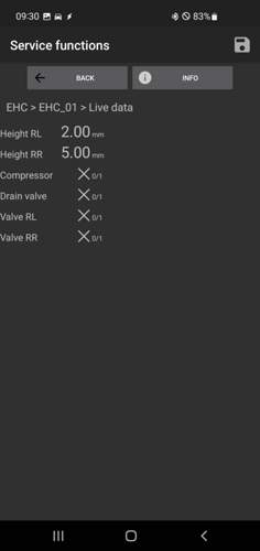

Nach dem Ablasen steht eigentlich das Auto gerade oder immer noch links höher als rechts? Man kann aktuelle Werte der Höhenstandssensoren dauerhaft (sogar während der Fahrt) auslesen, daraus kann man auch einiges ableiten.

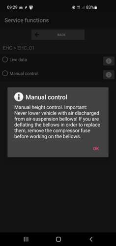

Fehler auslesen am besten mit der bekannten Diagnose Software namens I.. oder RG 🙂
Monitoring mit einem Laptop sollte auch gehen, ist aber zugegebenermaßen etwas umständlich, daher bevorzuge ich einen Wlan\BT OBD Adapter und Handy Apps wie z.B. Bimmer-Tool. Hat mir persönlich zu seiner Zeit auch die Entscheidung erleichtert ob ich meinen Balg wechseln oder noch 1000 km Reise mit leicht undichtem Balg antreten soll.

Von welchen Höhendifferenzen wird hier eigentlich gesprochen?
Dass meiner gelegentlich pumpt und gleich wieder minimal ablässt, habe ich auch. Fällt aber nur auf, wenn man sehr genau darauf achtet und hat die letzte Dekade nicht geschadet.
Die linke Seite wird ca. 1cm hochgepumpt und danach gleich wieder abgesenkt.
