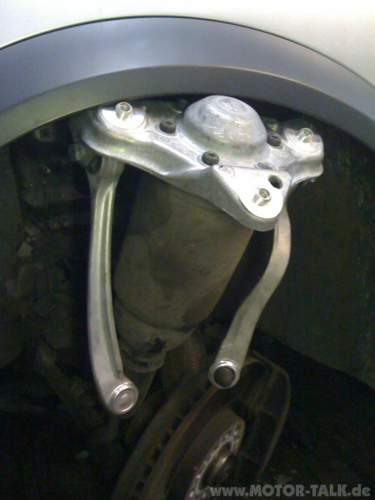

Ich habe beim Wechseln der Aufnahme für den vorderen Luftbalg (s. Bild, die obere Platte), bemerkt, daß an der Druckleitung, die in den Luftbalg geht, eine Undichtheit bestand. Diese wurde beseitigt. Ach ja, habe auch noch gleich neue Querlenker etc. eingebaut. Bremsbeläge auch noch gleich mit.
