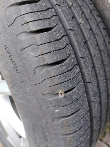

Moin,
habe ich vorige Woche auch gemacht und nach 2 Tagen festgestellt, daß es sich eine Spaxschraube hinten rechts im Reifen bequem gemacht hat. Die Luft ging ganz langsam raus, pro Tag etwa 0.2 bar.
Gruß Hans

Wieso erneuern, kann man doch flicken
Bei meinem schleichenden Plattfuß wurde das Flicken mit dem Hinweis auf
den Geschwindigkeitsindex verweigert.
Und so habe ich mein Geld lieber für die sichere Lösung ausgegeben statt
für z.B. (für mich) unnötiges LED-Licht ;-)
Laufleistung war recht gering. Also nur einen Reifen erneuert. Flicken geht lt. Aussage von 2 Reifendiensten nicht, da der Eintritt der Schraube recht nahe an der Flanke war.
