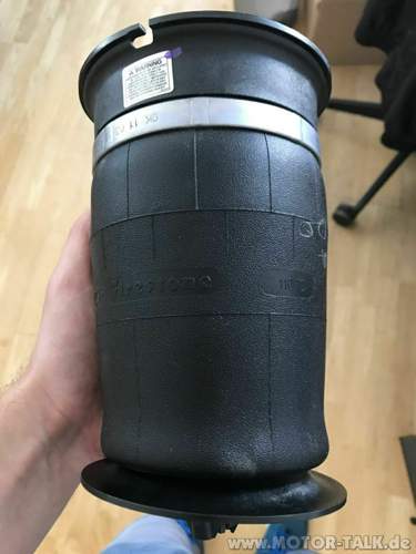

Hallo allerseits
Habe heute beide luftbälge bei meinem f07 gewechselt dabei ist mir aufgefallen das auf der Fahrerseite aufm balg so ne Art ring verbaut war und auf der anderen seite nicht.habe es auch wieder so eingebaut bei den neuen bälgen war soetwas nicht dabei.vielleicht kann mir einer von euch sagen wozu dieser dient und ob es schlecht is wenn dieser auf der anderen seite nicht verbaut ist evtl eine Teilenummer zwecks nachbestellen???
Vielen Dank im Voraus

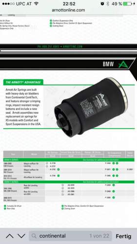

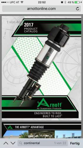

@kanne66 ich habe da etwas interessantes gefunden und zwar den Arnott Katalog aus 2017. dort ist auch der gleiche Luftbalg aufezeichnet wie der den ich bestellt habe mit dem ContiTech Aufkleber und die erste Seite vom PDF wo drinnen steht das die mit vielen Großen Marken zusammenarbeiten.
Bin aber echt mal gespannt was bei mir ankommt.
Im Anhang sind die Screenshots ersichtlich.
LG

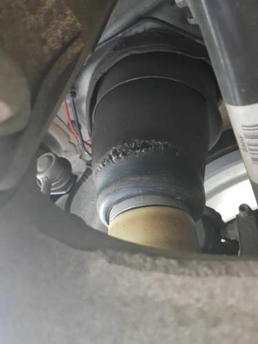

So reihe mich dann nach 65tkm auch ein. Gestern am Flughafen wars es nicht zu übersehen.
Links hinten tiefergelegt und kurz drauf die typische Warnmeldung. Heute morgen mal geprüft und das laute zischen war nicht zu überhören. Habe dementsprechend habe ich die Arnott Version bestellt. Bin gespannt.
Mein freundlicher war zwar der Meinung, dass er die Kulanzchancen hoch einschätzt, er könne den Antrag aber erst nach der Rep. stellen. Da das Fahrzeug im Oktober 6 Jahre alt ist, habe ich die 180€ selbst ist der Mann Variante bevorzugt.

Interessant, meiner sah bei weiten nicht so schlimm aus aber Luft hatte er aus kleinen feinen rissen gelassen.
Kulanz gab es bei mir nicht.
