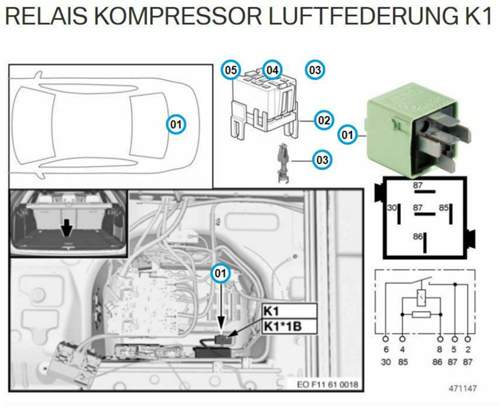

muss mich nochmal melden. Ich hatte ja alles wie empfohlen gemacht und keine Fehlermeldung.
Nachdem ich das Relais gewechselt habe,kommt bei jedem Start "Fahrwerk gemäßigt fahren"!
Liegt das am Relais oder was ist jetzt wieder? Das Niveau ist gleich hoch geblieben und er federt auch schön.
Einer einen Tipp für mich?
Oder am Höhenstandssensor... Fehler gelöscht und kommt wieder?
Altes Relais fährt sich ohne "Gong"?

Mut zur Lücke, also altes Relais rein... wenn das Heck dann endlich das Niveau hält.. ein Relais-Wechsel hier imho nicht Relevant bzgl. Fehlerspeichereintrag... dennoch FS löschen, fahren und erneut auslesen... nur, falls das Niveau nochmal Probs bereiten sollte 😉

als ich den Wagen geöffnet hatte,kam die Fehlermeldung "Batterieentladung"!
Hab dann Fehler gelöscht, Sicherung gezogen. Als ich das Relais gezogen habe,fiel mir auf das es ziemlich warm war,obwohl der Wagen heute die ganze Zeit im Carport stand.
Denke das Relais ist kaputt und zieht Strom ( deshalb die Fehlermeldung).
Nun ist das alte drin und alles scheint i.O zu sein.
Niveau bleibt auch nach eine Fahrt auf der AB.
Das Relais scheint die Wurzel allen Übels zu sein....
Bei mir war das Relais festgebrannt (innere Kontakte) deshalb ist mein Kompressor zu Tode gelaufen.
Kolbendichtung defekt.
Also aufpassen das der Kompressor nich dauernd läuft.

Denke es wird das beste sein nochmal ein neues Relais direkt von BMW zu holen...dann sollte da nichts anbrennen 😉
@Mav42: welche Teilenummer hat das Relais?
Das sollte die 61368373700 sein. Ach wenn ich nicht Mav42 bin. 😁
HerstellerOriginal BMW / MINI
Teilenummer: 61368373700

ja dass fand ich auch heraus. Das Relais was ich habe ist ein ganz anderes...und auch nicht grün oder grünweiß...sondern grau mit einer ganz anderen Nummer.
Mit dem alten funktioniert bis jetzt alles Tip Top 🙂
