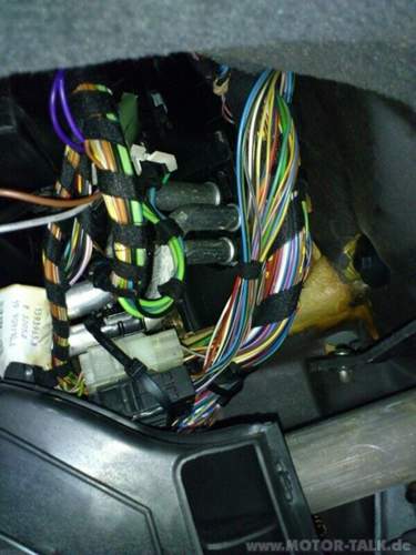

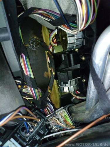

richtig... und wie stell ich das an ohne meinen motor vorne fast komplett zu zerlegen?
ich mein würd ja mal prüfen ob am motor strom ankommt, nur wo is der anschluss?(kabel/stecker)
weiß da keiner was?? .... ohne das es ne große operation wird?
