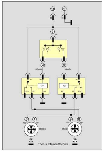

Ist das noch aktuell? Ich habe da mal eine Lüftersteuerung gebaut weil der Fühler im Kühler nicht mehr lieferbar ist und die Empfehlung von VW war, mir einen Handschalter einzubauen.
Theo

So wie sich das anhört, scheint es das Lüftersteuergerät zu sein, da sich nichts ändert wenn der Stecker vom Sensor im Kühler abgezogen wird. Auch das soll von VW nicht mehr lieferbar sein, genau wie der zweipolige Sensor im Kühler. Ausserdem ist es sauteuer. Du solltest jetzt mal testen:
1. Laufen die Lüfter 1 + 2 wenn du die Stecker abziehst und Spannung draufgibst einwandfrei auf beiden Stufen?
2. Welche Sensorart im Kühler ist verbaut. Einer mit 19er Sechskant und 22er Gewinde mit drei Polen, wobei ein Pol kleiner ist? Einer mit Klemmbefestigung (wie die am Motorblock) der in einem Adapter mit 32er Sechskant und 22er Gewinde sitzt mit 2 Polen oder mit 3 Polen.
Hättest du überhaupt den Willen, die Kenntnisse, Werkzeug, Relais, Steckverbinder, Kabelverbinder, Kabel um die Sache auf einen 2-stufigen Temperaturschalter umzubauen? So ganz trivial ist das nicht und dauert auch ein paar Stunden.
Die Einfache Lösung wäre allerdings die von VW vorgeschlagene, dass du dir irgendwo in den Innenraum einen 2-stufigen Schalter setzt und nicht vergisst die Temperaturanzeige zu beobachten, um bei Bedarf die Lüfter einzuschalten.
Theo

Ich habe einen dreieckigen Stecker am Kühlersensor. Der Sensor hat Schlüsselweite 32.
Der Stecker hat drei Kabel (rot, rot/weiß und rot/gelb).
Ich habe den angehangenen Test gemacht.
Wenn ich rot mit rot/weiß überbrückt habe, lief der kleine Lüfter an. Der Große nicht.
Dann habe ich rot mit rot/gelb überbrückt. Da lief keiner von beiden.
Damit kann ich das Lüftersteuergerät schon mal ausschließen.
