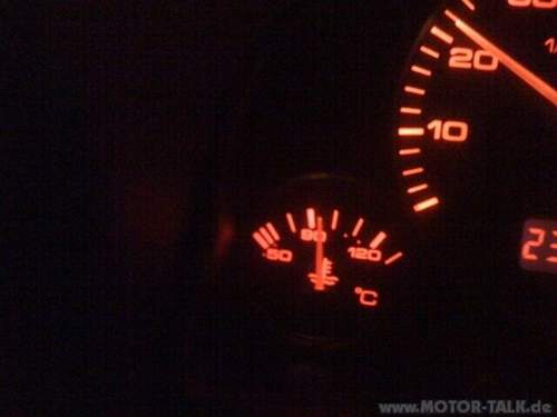

Hab seit heute ein Problem mit dem Lüfters für die Motorkühlung. Und zwar Springt der Lüfter an
sobald die 90 Grad Markierung im Tacho überschritten wird.
Das wäre ja nicht Schlimm wenn die Temperatur nicht knapp über 90 Grad bei warmgefahrenen Motor wäre.
Somit läuft der Lüfter die ganze Zeit, auch bei Fahrtwind! Habe ein Bild angehängt damit ihr seht wie warm das Kühlwasser wird.
Zu heiß wird das Kühlwasser allerdings nie! Lüfternachlauf habe ich auch keinen. Zumindest schaltet sich der

Ich fasse nochmal zusammen:
-Der Lüfter läuft an wenn ich kurz über 90 Grad erreiche. Das ist ja normal
-Aber die Temperatur ist immer über den 90 Grad auch wenn der Lüfter läuft.
(ersichtlich aus meinem angehängten Bild)
-Würde er genau auf 90 Grad herunterkühlen würde sich der Lüfter auch ausschalten.
-Wenn das Auto 10 Minuten steht und ich die Zündung anmache läuft der Lüfter nicht mehr.
Bei meinen letzten 3 Audis war die Temperatur immer genau auf 90 Grad. Bei diesem hier
ein bisschen über 90 Grad. Darum rennt der Lüfter ja auch die ganze Zeit.
Ist das verständlich erklärt?

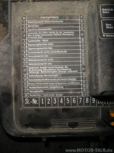

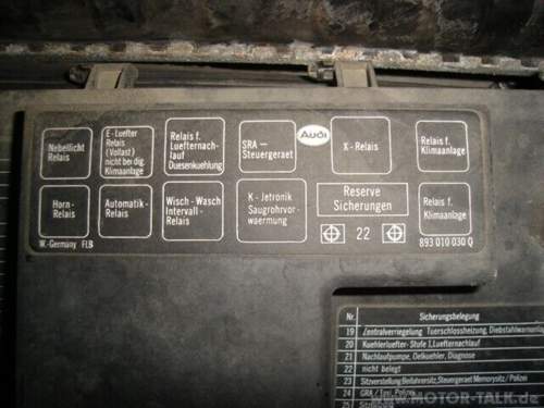

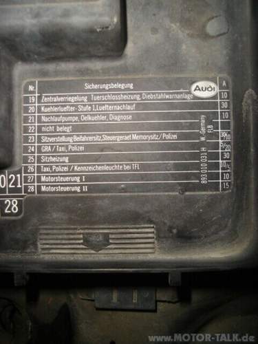

Hab Bilder meines Sicherungskasten angehängt
Steckplatz 2 ist Relai für Lüftersteuerung (Volllast)
Steckplatz 11 ist kein Relai da für Klima und bei mir nicht vorhanden.

Beim durchsuchen der Sufu haben sich fast alle meine Fragen beantwortet.
Der Lüfter läuft auf Volllast (was der "2. Stufe" entspricht) beim überschreiten der 90 Grad Wassertemperatur.
Die Zuschaltung wird über den Thermoschalter im Kühler geregelt. Da dieser 2 Polig ist gibts auch nur eine Stufe.
Während der Fahrt sprich bei laufendem Motor gibt es also nur die Volllastschaltung für den Lüfter.
Das E-Lüfter Relai auf Steckplatz 2 schaltet dies. Abgesichert ist das ganze über die Sicherung Nr.5
Der Lüfternachlauf schaltet über das Lüfternachlauf Relai auf Steckplatz 3. Abgesichert über Sicherung Nr. 20
Geregelt wird das Ganze über den Sensor am Ventildeckel.
War nur verwirrt weil bei Sicherung Nr. 20 Lüfterstufe 1 / Lüfternachlauf steht.
Lüfterstufe 1 sollte dort gar nicht stehen da diese Sicherung nur für den Nachlauf ist.

2. die Relaisbelegung wird ~wie von mir gesagt angegeben. Beim B4 Buch wird je nach Austattung munter platz 2, 6, 11 belegt. 3 für dei Nachlaufschaltung (auch beim B3)
3. die sicherungen scheinen identisch zu deinem Deckel. #20 = 1. Stufe, nachlauf, #5 = Lüfter vollast, #15 (!) "Scheibenwischeranlage, Kühlerlüfter (diverse Ausführungen) , Klimaanlage". [das letzte Komma scheint tatsächlich ein Schreibfehler im Buch zu sein, ist das bei Dir ein Abk. Punkt ?] 😰
4. der Nachlaufschalter müsste an der VDD zylinder 5 sitzen, neben dem Verteiler. Beim Ng zumindest, wahrscheinlich auch beim PS. Frei hängender Sensor für die Luftmessung. 2 polig. keine Ahnung welche Nummer. Prüf auch mal die kontakte, der sitzt recht exponiert (beim Ng) wegen VDD Wechsel.
- DASS hatte ich weiter oben aber schonmal deutlich geschrieben 😉 dass der nicht im Kühlwasser sitzt.
