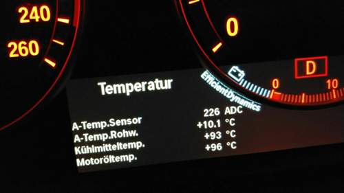

Nach einer gewissen Zeit, so ca. 15-20 Minuten, fängt an der Lüfter vorne im Motorraum sehr laut zu drehen, bzw. läuft auf voller Leistung.
Wenn ich an einer Ampel anhalte, wird er wieder leise, fahre wieder los, brummt der Lüfter wieder auf.
Laut Geheimmenü, läuft der Lüfter ab ca. 103 Grad Kühlmitteltemp. laut an.
Auf der Autobahn gemessen bei 130kmh konstant und 9 Grad außentemp. habe ich ca. 105-115 grad Kühlwassertemp. und ca. 100-110 Grad Öltemp. ist das nicht ein wenig zu hoch?
Derzeit bei 5 Grad Außentemp. bewegt sich die Kühlmitteltemp. im Stadtbetrieb so ca. bei 99-105 Grad.

Bei mir ist er ruhig, denke so 15-20 Minuten, wenn er also richtig warm wird fängt es an mit dem Lüfter.
Kaltstart, wie gesagt ganz normal.
F11 525D 3 Liter
92 Kühlmitteltemperatur
Stunde fahrt
20191128
Das ist doch genau richtig.
So soll es doch sein.
Oder?
Ist nicht 100 Grad Motoröl richtig? Oder macht es einen Unterschied von 525 zu 535d 🙁
Beim Kühlmittel bin ich mir nicht sicher. Thermostat öffnet ja bei 87 also würde 100 Grad wohl zu viel sein

Also bei mir wurden neuerlich Keilrippenriemen mit Spanner, Rollen und Dämpfer getauscht dabei auch gleich das Thermostat und die Wasserpumpe. Auto läuft jetzt wieder bei 88-94 Grad Kühlmitteltemp und der Verbrauch ging um einen Liter runter!
Zurückzuführen auf den Thermostat ? Oder doch Wasserpumpe ?

Kann es nicht sagen da alles auf einen Schlag gemacht wurde. Bei mir hat es jedenfalls geholfen. Habe Original BMW Teile von Leeb.. bestellt für Thermostat und Wasserpumpe, dazu auch die Dichtung für den Dämpfer (Kurbelwelle). Dämpfer war von Conti, Keilrippenriemen auch, Spanner und Rollen und Ina. Mein Mechaniker meinte ca 4h gebraucht zu haben, inklusive entlüften und nachfüllen. Das Auto fährt sich jetzt „leichter und drehfreudiger“ an
