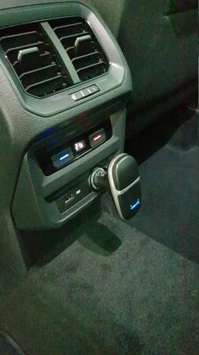

Meine Eltern haben sich den Hotspot von ICandy bei o2 für 59 Euro geholt. Der läuft 1a mit einer Aldi Talk SIM. Eingesteckt ist er jetzt im Kofferraum. Das Bild stammt noch vom testen. Am Sockel sind zwei USB Anschlüsse mit denen man noch Endgeräte laden könnte.
