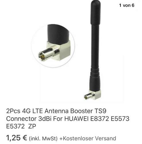

Moin!
...welche zus. Antenne hast Du verbaut? Link währe Super...
Gruß, Big-I
Die hier aus der Bucht. Keine Ahnung ob die Empfangstechnisch wirklich was bringen, sehen aber im 90 GradWinkel verbaut echt wichtig aus
:D
