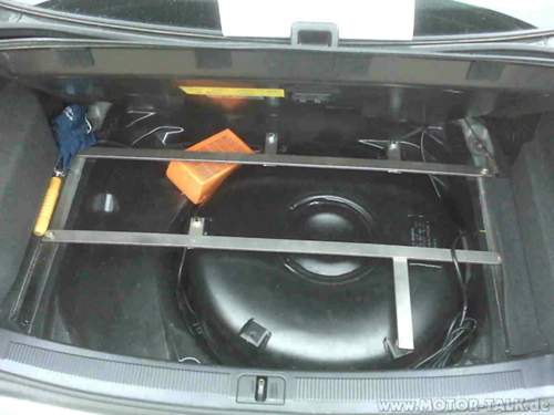

bin gerade dabei eine Gasanlage in meinen A8 zu bauen und etwas unschlüssig wegen der Tankbefestigung. Ich habe einen 30° Radmuldentank, welcher sich nur unten verschrauben lässt. Dies will ich mit einem Flachstahlbügel unter der Reserveradmulde bewerkstelligen. Leider habe ich bisher keine geeigneten Befestigungspunkte für die Schrauben gefunden. Möglich wäre die Original-Punkte der AHK-Befestigung, die sind allerdings ziemlich weit weg...
Wie habt Ihr das bei Euren A8´s gelöst?

Da der A8 eine Kunststoffradmulde hat muss ein Hilfsgestell zur Befestigung angefertigt werden. Befestigungen im Kunststoff nimmt der TÜV nicht ab. Soweit, so klar. Mein 80 Liter Tank (max. zu befüllen mit 64L LPG) ist eben über einen Hilfsrahmen hängend in der Ersatzradmulde montiert. Verschraubt ist er an den beiden Längsträger im Kofferraum. Ich kann mir vorstellen, dass hier auch die AHK montiert ist. Von unten durch die E-Radmulde zu verschrauben würde ich abraten da ich mir nicht vorstellen kann, dass dies dauerhaft dicht ist. Eine solche Konstruktion baut auch nach unten auf und ist das erste Teil welches bei einem Unfall abgerissen wird. Sprich doch zuerst mit dem ZÜV ob er eine soche Konstruktion überhaupt abnimmt.

das klingt interessant. Kannst Du mal bitte ein Foto von den Verschraubungen im Längsträger machen?
Wurden da extra Löcher gebohrt oder war eine Nutzung vorhandener Befestigungspunkte möglich?
Stefan
Hallo Stefan.
Ich hoffe das Hochladen des Bildes klappt. Das Bild zeigt den Zustand nach dem Umbau. Mittlerweile habe ich die Original Muldenabdeckung durch eine Alublech Abdeckung ersetzt da der Flachstahlrahmen dieoriginal Abdeckung nicht sauber aufliegen ließ.
Besten Dank für das Bild. Bei Dir wurden also auch Löcher in den Träger gebohrt.
Das ist eigentlich genau das, was ich vermeiden wollte. Allerdings gibt es wohl keine Alternativen im Kofferraum. Daher war mein Gedanke die Befestigungspunkte der AHK zu benutzen bzw. am Pralldämpfer zu verschrauben. Nachteil hier natürlich, die Verringerung der Bodenfreiheit.
Werde mir das am WE nochmal genau von unten anschauen, vielleicht kommt noch die zündende Idee.
Stefan

Hallo Stefan.
Ich selbst hätte auch Bedenken gehabt den Träger anzubohren. Es funktioniert aber so schon seit Jahren. Auch ein angehängter Wohnwagen hat das Heck nicht abgeknickt, geschweige denn den Kofferraum vergrößert. Das wichtigste ist eigentlich, dass der TÜV den ganzen Schmarren akzeptiert hat (hiermit möchte ich dem TÜV oder ähnlichen Prüforganisationen keine Fachkompetenz bescheinigen. Davon sind sie meilenweit entfernt).
