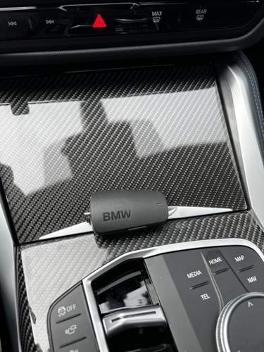

Eigentlich eine einfache Rechnung oder hab ich einen Denkfehler: der esim reader/adapter kostet 50€ +-, die Multisim 4,95 bei der Telekom. Für den Mobility Connect zahle ich 9,95€ pro monat heisst nach weniger als 1 jahr hab ich den reader wieder drin
Ja aber dann muss der immer eingesteckt sein. Da hat BMW nicht nachgedacht.
??? Der liegt doch einfach im Auto…
Der liegt nicht im Auto sondern muss in einer USB Buchse stecken.
Der SIM Reader wird per Bluetooth mit dem BMW verbunden. Nachdem die Einrichtung abgeschlossen ist, muss der SIM Reader im Fahrzeuginneren bleiben.
@BMW_Kayto so isses

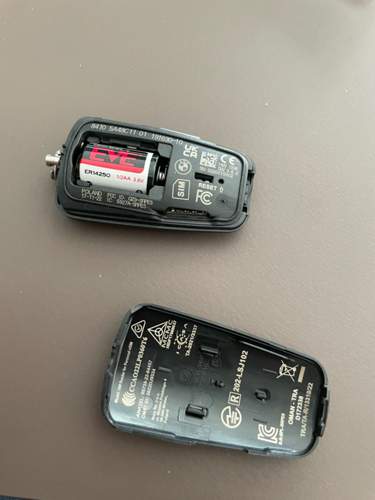

Und wie bekommt das Teil Strom? Über Akku/Batterie?
Das Teil hat eine Batterie, die nach ca. 12 Monaten oder so getauscht werden muss.
@cycroft Das ist die Knolle mit LE Blauzahn und der nano sim drin

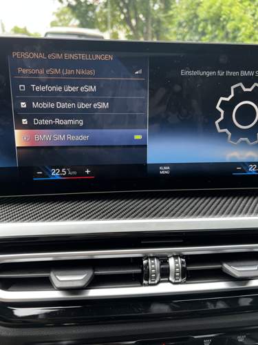

Ich grabe dieses Thema nochmal aus. Habe vor 3 Wochen unseren i4 M50 abgeholt. Dort dann die eSIM über die Telekom abgeschlossen und das alles hat dann mal so gar nicht funktioniert. Netz hat sie zwar angezeigt, ich hatte aber kein WLAN im Auto & Co. Der Spaß soll also 10€ im Monat für mindestens 12 Monate kosten. Direkt mal widerrufen.
Nun habe ich einen neuen Anlauf gewagt. Per BMW Shop hier bei der Automag in München den SIM Reader bestellt für ca. 48€ mit Abholung.
Hab ihn eben abgeholt und eine noch vorhandene Vodafone-Nano-SIM reingetan.
Das ganze hat AUF ANHIEB perfekt funktioniert.
WLAN im Auto läuft, Telefonie geht auch (will ich aber nicht nutzen).
Die Multi-SIM der Telekom kostet 5€ im Monat. Nach 10 Monaten habe ich den Reader also wieder raus und spare ab da an kräftig.

Hat jemand das Ding am Laufen ? Aktuell funktioniert zwar der HotSpot, auch wenn ich CarPlay aktiviert habe, aber gestern wollte ich aus der Schweiz per Roaming nach Hause telefonieren, Rufaufbau wird angezeigt, aber dann: Still und starr ruht der See.
Hat jemand eine Idee ? Ticket bei BMW ist schon seit Anfang Juli offen, einen Kommentar zur Qualität dort spare ich mir hier.
