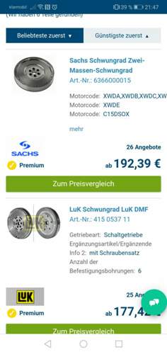

Meinst du das Zweimassenschwungrad von Sachs oder das von Luk?
Teures Zweimassenschwungrad Focus 1.5 td

@OttoBrutal schrieb am 11. Dezember 2020 um 21:51:21 Uhr:
Das ein Selbstschrauber + Einkauf beim billigigsten Onlineshop viel sparen kann ist normal, suche mal den Preis von der Ford Teiletheke😉
Und wie bereits geschrieben, der Teilekauf ist die eine Sache, jeder der schon mal selbst einen Kuppllungskit gewechselt hat, weiß dass das nicht mal so ebend in 1h auf der Straße mit dem ALDI Werkzeugkoffer erledigt ist ...🙄
Ich habe beides gefahren, bei einem BMW gab es von 160tkm bis zum Verkauf bei 290tkm nur einen Automaten ÖL+Filterwechsel für ~150 EUR.... das schafft man mit einem Schalter kaum, da man in diesem km Bereich oftmals mindestens 1 x Kupplungskit tauschen muss. Sicherlich kann man mit viel Eigenleistung auch sparen, aber ein Sonntag verbringt man dann auch mit öligen Händen ...😁
Ansonsten gut das die ZMS im freien Teilehandel günstig zu bekommen sind, aktuell fahre ich einen Focus Schalter ...
