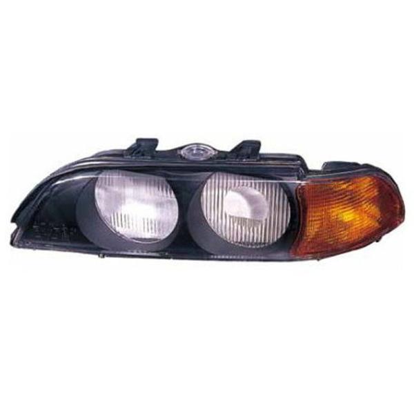

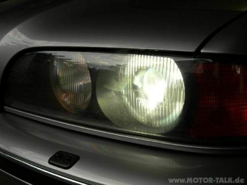

Hallo Golf_Cab98
Die Wahl sollte grundsätzlich auf Fahrzeuge mit "Xenon Licht" fallen, da dieses Licht in seiner Ausprägung deutlich über dem eines Halogenlichtes liegt. Der Verschleiß liegt nicht im Bereich der Elektronik, sondern eher an der Abnutzung der Xenon Brenner über die Betriebsstunden.

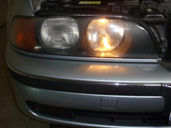

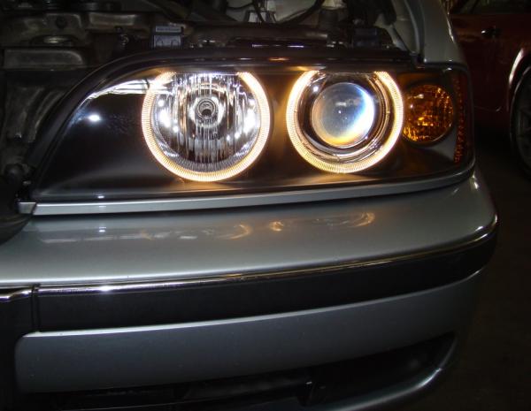

Bei einem E39 VFL = Baujahr bis 08.2000 (Scheinwerfer ohne Standlichtringe) wirst du auf keine negativen Auffälligkeiten bei der Xenon Lichtausbeute treffen. Bei dem E39 FL = Baujahr ab 09.2000 (Scheinwerfer mit Standlichtringe) jedoch schon.
Das liegt daran, dass bei sich bei dieser Scheinwerferart die Spiegelschicht im Reflektor auf-/ablöst (hier ein alter/defekter und hier ein neuer) und das Licht nicht mehr korrekt reflektiert nach vorne scheint. Dieser Fehler tritt selbstverständlich auch bei den FL 39 Halogenscheinwerfer auf, da die Bauart des Reflektors, bis auf den H7 Lampensockel selbst, identisch ist.

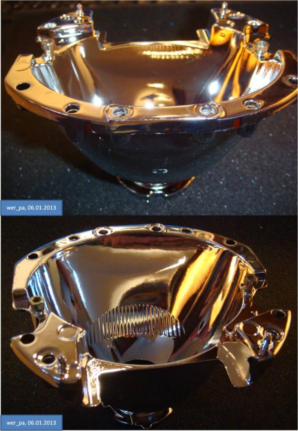

hallo wer_pa, vielen Dank! Sehr schön erklärt, vorallem mit den Bildern =) Da sieht man sehr schön, wie es den Reflektor zerschossen hat.

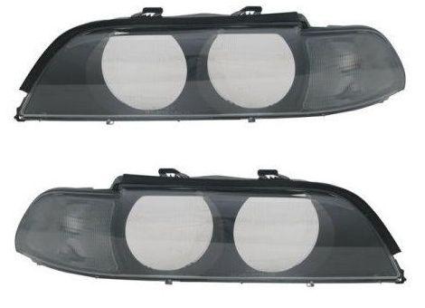

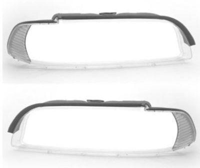

Und da fällt mir noch eine Frage ein, nehmen wir an, das Glas ist etwas blind, bzw. verwittert bei den Xenonscheinwerfern..., kann man diese auch so einfach gegen Klarglas-Nachrüstkids tauschen, wie die Halogenscheinwerfer, oder geht das nicht, z.B. wegen der hohen Spannung bei Xenon?

Bei dir könnte der Spiegel um die d2s Birne matt geworden sein, dann bringen auch neue Lampen nix.
Die Reflektoren um die Lampe müssen erneuert werden, wenn es aussieht wie eloxierte Aluminium Schicht.
Mein Tipp wäre es beim örtlichen galvanikbetrieb kurz verchromen zu lassen, danach ist neue Welt vor dem Wagen.
Hallo Golf_Cab98

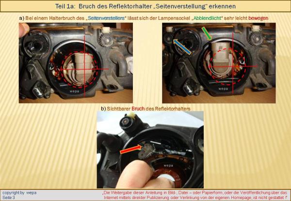

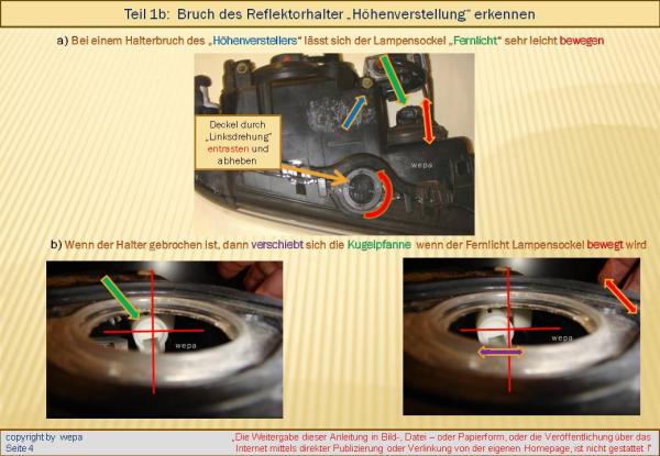

Bei VFL Scheinwerfer (die ohne Standlichtringe) kann man das Scheinwerferglas ohne Problem wechseln, da diese geklipst sind. Bei einem Austausch sollte man in jedem Fall die Reflektorenhalter (Siehe hier oder hier) gleich mit erneuern, da diese mit zunehmenden Jahren im leichter zerbrechen.
Bei FL Scheinwerfer kann man das Scheinwerferglas bis Scheinwerfer Herstelldatum 09/10.2001 sicher wechseln. Nach diesem Scheinwerfer Herstelldatum wurden dann schrittweise neue Klebstoffeverwendet, bei denen dann das Scheinwerferglas nicht mehr erneuert werden konnte. Bei einem Austausch sollte man in jedem Fall auch hier gleich die Reflektorenhalter (siehe hier) mit erneuern, da diese ebenfalls mit zunehmenden Jahren im leichter zerbrechen (siehe hier und hier)
Wenn du die FL Reflektorenhalter erneuern mußt, und der das Scheinwerferglas nicht abgenommen werden soll/kann, dann findest du hier eine geeignete Reparaturmethode.

ah, ok ... also einfach nur das Glas wechseln... ist sicher am günstigsten. Aber beziehst du dich jetzt auf Xenon, oder Halogen? Oder ist das beim einfachen Glaswechsel unerheblich??
