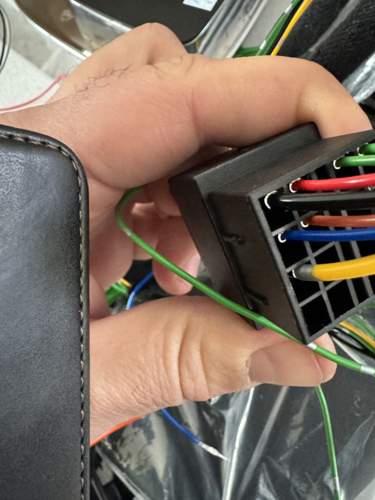

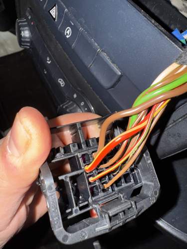

Habe ein Problem mit einem Zubehör Radio aus China für meinen Vito W447
Es hat die Zwei normalen Autoradio Stecker wie man die von früher kennt.
Nun habe ich ein Amazon Adapter bestellt für den Vito. Dieser war der Audioprojekt A306.
Nun ja. Der Adapter Stecker hatte komischerweise auch zwei Kabel lose und zwar Rot und Orange.
Angeschlossen sind aktuell ein gelbes und ein schwarzer Kabel.
Das Radio geht an wenn ich das rote lose Kabel unter den gelben reinstecke. Oder in den gelben direkt mit rein.
Aber Leier geht es nicht aus wenn ich Auto abschließe oder Schlüssel rausziehe. Habe mal auch zwei Bilder beigefügt ,
Einmal Adapter. Einmal Auto Stecker.
Da war auch ein blaues Kabel in dem Adapter. Dieser geht aber in die zwei unteren Stecker für Lenkrad wahrscheinlich
