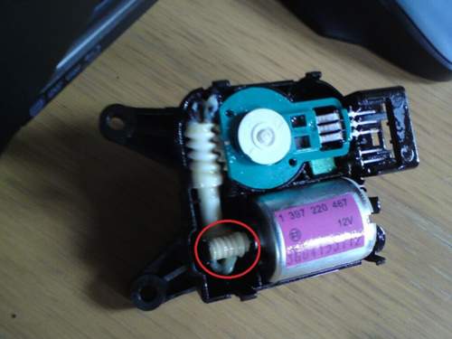

Heute möchte ich meine Erfahrung mit euch teilen, was die Lösung gegen sinnlose Ausgaben für ca. 130€ pro ausgetauschtem Klimastellmotor ist! Denn wie in meinem Fall sind es nur mit den Jahren unter Kontaktschwierigkeiten leidende Potentiometer, welche Probleme machen und der ganze Rest, wie Mechanik/Motor, weist überhaupt keine Defizite auf. Bin sicher es gibt viele die genau das Gleiche Ärgernis haben. Auto ist ein Golf V Plus 09/2006 mit ~115TKM Laufleistung.
Angefangen haben die Probleme mit immer wieder auftauchendem Dauergeklapper, was aus den Tiefen der Mittelkonsole zu kommen scheint. Dies ist so nervig und auf keinen Fall gewollter Stand der Technik von VW, dass man nicht umher kommt, sich damit arrangieren zu können, oder natürlich der Sache auf den Grund zu gehen.
Was braucht man dazu: VCDS oder dergleichen um überhaupt erst einmal zu messen, bei welchem der vielen Stellglieder der Potentiometer Ist- und Sollwert nicht übereinstimmen. Ein wenig während des heftigen Geklappers die Messwerteblöcke durchgeklickt und schon hatte ich Stellmotor für Temperaturklappe links (V158) und rechts (V159) ausfindig gemacht. Der Ist-Wert zappelt immer wieder umher, so dass die Klimasteuerung gegen zu Regeln versucht, was das Klappern dann bedingt. Da durch die Verschmutzung oder mangelndem Anpressdruck des Ringabnehmers auf dem Schleifring des Potentiometers, die falschen Widerstandswerte gemessen werden, entsteht überhaupt erst das Problem.
Ein paar gescheite Werkzeugkisten mit den richtigen Aufsätzen für diverse Schrauben , eine Anleitung was alles zu demontieren ist und eine gewisse Unerschrockenheit es einfach unter unmöglichen Körperhaltungen raus zu schrauben, sind wichtige zu erfüllende Kriterien. Ach, am Ende ist auch der Einsatz einer kleinen Menge Industrie- oder Sekundenklebers von Nöten.
Wie genau wird das Potentiometer nun repariert: Vorweg, ich will hier nicht die voran gegangenen Schritte erklären, um jetzt exakt an eines der kaputten Stellmotorenbauteile zu gelangen, sondern ganz einfach da ansetzen wenn man besagtes Teil in den Händen hält. Jedem ist es freigestellt hier noch sinnvolle Verlinkungen, Bilder, Texte etc. beizusteuern, ebenso die Verbreitung dieser Anleitung durch die Weltgeschichte.
1. Mit einem Schlitzschraubendreher die 4 Nasen des Plastikgehäuses vorsichtig aufhebeln, ohne die Haltestege zu zerbrechen. Dies ist eher einfach, wie alles was noch so kommt. Der Ausbau der Teile ist um Längen schlimmer!!
2. Nehmt nun das Potentiometer mit seinen drei Beinchen aus dem Plastikeinsatz heraus und dreht es auf die Rückseite. Dort seht ihr wie das frei drehende, weiße, runde Plastik eingepresst wurde, damit es sich nicht öffnen lässt.
3. Schnappt euch ein Teppichmesser und schneidet kurzerhand den überstehenden weißen Rand ab, welcher dafür sorgt, dass das Potentiometer nicht sein Innenleben preis gibt.
4. Zu sehen ist zum einen ein runder, aufgesteckter Kreisabnehmermetallring, den ich empfehlen würde etwas nach zu biegen, in die Richtung wo der sich zu diesem Zeitpunkt noch verdreckte Schleifring, für die ohmsche Messung, im Potentiometergehäuse befindet.
5. Watte/Tuch in Kombination mit einem Reiniger, in meinem Fall Bremsenreiniger, schnappen und mit Hilfe eines Schraubendrehers, der natürlich nur zum vorsichtigem Druck ausüben genutzt wird, die Schleifbahnen sorgfältig von den Verunreinigungen der Zeit befreien. Niemals direkt Metall auf Schleifring zum Abkratzen nehmen!
6. Wendet jetzt das Potentiometer wieder. Guckt das der Kreisabnehmermetallring wieder wie beim Öffnen auf dem Schleifring messen kann und das Potentiometer durch aufsetzen und drücken auf die Plastikwelle des selbigen schließen. Es darf keine Lücke erkennbar sein um noch irgendwie einen Spalt zu haben, wo man z.B. einen Schlitz zum Hebeln hätte. Vom Gefühl merkte ich einen guten Druck, der mir zu verstehen gab, jetzt sitzt er weit genug auf der Welle drauf.
7. Dies ist jetzt meine besondere Idee, die ich zugeben nicht selbst hatte, sondern in den Tiefen eines Elektroniker-Forums gelesen habe, welche ganz weit unten in den Textbeiträgen als Lösungsansatz stand, ohne nochmals von dem Fragesteller als Endlösung bestätigt worden zu sein. Meiner Ansicht nach das einzig sinnvolle Verfahren in diesem speziellen Fall, weil wir ja das Potentiometer aufgeschnitten haben und es so wieder von der Plastikwelle rutscht = halb geöffnet ist. Glaubt mir das passiert wirklich ;-), die Erfahrung machte ich schon weniger Kilometer später…..
Eine sehr kleine Menge geeigneten Flüssigklebers auf die Welle oben drauf geben oder schon gleich vor dem Aufdrückvorgang, Kleber auf die Welle aufgetragen haben. Um auf Nummer sicher zu gehen, habe ich noch etwas Füller(Extra als Zusatzprodukt in Verwendung von Industriekleber) oben auf die flüssigen Überbleibsel meines Industrieklebers von der Welle geträufelt, der jetzt eine unüberwindbare Hürde des Abrutschens bildet. Achtet darauf eher nur kleine Mengen Klebemittel zu nutzen, nicht das noch irgendwie was innerlich auf den Schleifring gelangen kann.
Die drei Pins sitzen übrigens richtig durchgeführt, auch gleich wieder so, um später Kontakt mit dem Stecker aufnehmen zu können.
8. Klickt das Gehäuse wieder zusammen – geschafft :-).

Hallo - was machen die Stellmotoren ?
Ich habe jetzt zwei defekte Motoren bekommen und bei einem davon das Poti geöffnet.
Ursache für die Aussetzer ( beide setzen aus) ist der mit Fett verschmutzte Schleifer des Abnehmerringes.
Wobei mich die schwarze Färbung etwas irritiert. Sieht fast aus als ob da " Strom fließt" was aber eigentlich nicht sein dürfte. In den metallischen Ring war die Laufspur deutlich eingearbeitet.
Mit Hilfe eines Radierstiftes konnte ich die Oberfläche aber wieder polieren.
Die Schicht selbst war unverschlissen.
Nach Reinigung war es wieder einwandfrei.

Jetzt noch ein ganz einfacher Tipp das Poti ohne Kleberei wieder flott zu bekommen.
Man steckt es einfach wieder auf die Achse. Der drehbare Teil mit dem Schleifer drauf sitzt sowieso stramm.
Dann aus Filz ( 2 mm dick) mit Locheisen eine Scheibe ( Außendurchmesser 15 mm - Innenloch 5 mm ) ausschlagen und diese Filzscheibe zwischen Gehäuse und Poti legen.
Der Filz dreht sich leicht mit und presst mit leichtem Druck ( habe ich durch Ausmessen des Abstandes ermittelt) den Schleiferteil immer sicher auf das Gehäuse. Bild 3
So sieht das aus vor dem Zusammenbau: Bild 4
Also keine unsichere Rumkleberei und man kann es jederzeit wieder leicht öffnen.
Ein oder zwei Tropfen Nähmaschinenöl sollte man auch in die Hebelachse geben damit diese leichter läuft.

Was ich auch noch anmerken möchte was mir im laufe meiner Stellmotorenzeit aufgefallen ist:
Es kann auch mal vorkommen das die Zahnräder nicht richtig mehr aneinander greifen durch eventuellen Verschleiß. Dann muss etwas nachgedrückt werden. Hier im Bild rot markiert so wie es bei mir war.
Dsc01269xuxom
Das kann eigentlich nur vorkommen weil der Motor nach Anlaufen des Stellhebels an den Anschlag nicht abschaltet und sich selbst durch seine Kraft aus der Halterung drückt.
Das Ding hat Kraft.
So wie ich jetzt in meinen Recherchen dazu gefunden habe wird der Motor durch einen speziellen Treiberbaustein geschaltet und dieser Baustein hat eine Strombegrenzung bzw. Abschaltung wenn der Höchststrom überschritten ist.
Da könnte das Problem im Klimabedienteil zu suchen sein wenn das öfter vorkommt.
Normalerweise sollte das nicht passieren.
Aber man könnte ja dem Motor auch ein kleines passend zugeschnittenes Filzstück draufkleben damit keine Luft mehr im Gehäusespalt zum Abheben vorhanden ist.

Deswegen meine Frage weil ich von jemandem zwei Motoren zum Testen des Testers 😛 bekommen habe.
Er hat alle sechs Motoren gleich rausgeschmissen und die zwei davon zeigen den gleichen Fehler. Die anderen Motoren werde ich auch noch ansehen.
Vermute aber daß mehr oder weniger alle Motoren betroffen sind.
Also gehe ich davon aus daß man gleich eine " Generalüberholung " macht wenn man eh alles abgebaut hat.
Denn jedes Mal die Verkleidungen abbauen macht auch keinen Spaß.
Oder, Xaver, man baut sich gleich das Bedienteil des Golf 6 ein und hat "relativ viel" Ruhe. 🙄
Ich suche die Schuld an dem nervigen Geklappere nicht bei den Potis, sondern eher an dem Bauteil im Bedienteil, welches die Stellung des Potis abfragt/mitgeteilt bekommt.
Wann gibts erste Testergebnisse Deines Testers?
