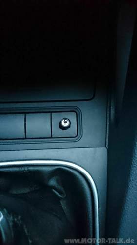

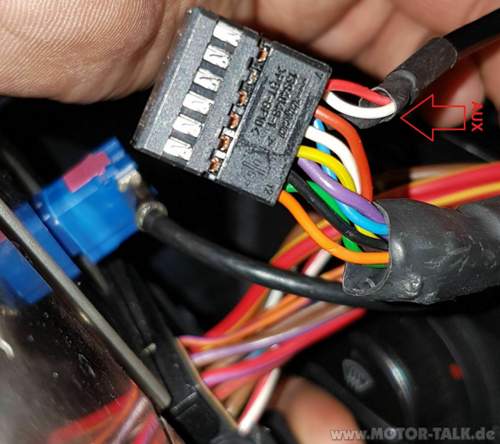

einer der Vorbesitzer hat auf schlechte Art und Weise eine AUX-Lösung realisiert (siehe Foto).
Schlecht deshalb, da das Loch in der Plastik-Kappe nicht rund und mittig ist. Außerdem - man kann nur vermuten, ob es damit zusammenhängt - findet das eingebaute RNS MFD2 DVD nicht mehr die aktuelle Position und zeigt stattdessen dauerhaft den Ort des letzten Halters an. 🙁 Nachdem ich ein paar Threads hier im Forum durchforstet habe, stehen die Chancen gut, dass es nur an einem schlecht angeschlossenen Antennenkabel liegt (möglicherweise beim Nachrüsten des AUX-Anschlusses passiert).
Nachdem ich also allein schon wegen dem Navi bald ans "Eingemachte" muss, bitte ich um Hilfe zu der AUX-Sache:
-Hat VW damals für den Golf V und dem RNS MFD2 DVD überhaupt das Nachrüsten eines AUX-Anschlusses angeboten?
-Wie lauten die Teilenummern der Original-Teile von VW, die für das Nachrüsten benötigt werden?
-Für den Fall, dass ich das Ganze einfach nur loswerden und in den Ursprungszustand versetzen will: Genügt es nur den Adapter abzuklemmen sobald man im "Eingemachten" ist und wie lautet die Teilenummer der durchlöcherten Plastikkappe zum Nachbestellen?
Vielen Dank!

Also da gibts mehrere Möglichkeiten.
Die Dinger heißen "Blinddeckel" (meins Wissens nach). Kosten bei Ebay so etwas 10 EUR. Kann sein, dass es die direkt be VW sogar billiger gibt, schließlich ist das nur ein einfaches Plastikteil, das eigentlich kaum mehr als 10 Cent kosten sollte. Die Teilenummer müsste 1K0 959 623 C sein.
Wenn es etwas aufwendiger sein soll, dann kannst du dir bei CarStyle4You beleuchte Blinddeckel mit lustigen Motiven einbauen.
Bezüglich des AUX:
Wenn er funktioniert und du den behalten willst, dann bohre doch ein Loch in den Aschenbecher und lege das Kabel von unten in den Aschenbecher rein. Da verschwindet es optisch unter einem Deckel und wenn du es doch mal brauchst, ziehst du es da raus.
Der bei dir verbaute Adapter dürfte der hier sein: http://www.ebay.de/itm//110776069538
Wenn es etwas eleganter werden soll, kaufst du dir noch dieses (teure) Kabel: http://www.ebay.de/itm/162008390368 (Aux Block für RCD510), schneidest es durch, schneidest auch deines durch und verlötest dann die beiden Kabel zu einem. Dann hast du eine AUX-In Buchse in der Mittelkonsole, braucht dann aber noch ein separates Klinke-Klinke-Kabel um einen Player anzustöpseln. Also auch etwas umständlich.

Aux
1 mal 5M0 035 724 (Buchse), das ist die AUX-IN-Buchse
1 mal 7M0 035 727 (Gehäuse 18-polig), kommt ans Navi
1 mal 8E0 973 754 (Gehäuse 4-polig), kommt an die Buchse
3 mal 000 979 009 (Satz Leitungen), 50 cm lange Leitungen, die bereits mit den richtigen Pins für die beiden Gehäuse versehen sind
Kostet zusammen irgendwas um die 20 Euro.
Quelle http://forum.gute-fahrt.de/showthread.php?t=17518
Danke @A3F-devil666 für den sehr hilfreichen Link, jetzt kenne ich die Teilenummer vom Original-AUX-Nachrüstsatz: 1K0 998 940
Eine (blöde) Frage noch dazu. Ist es egal, an welcher Stelle man die Buchse platziert oder macht es Sinn eine bestimmte Stelle zu nehmen, z.B. wie hier?

Kurzer Zwischenstand zum Navi-Problem. Es war tatsächlich die Antenne, wie @A3F-devil666 gepostet hat: Nachdem ich mich ans Navi rangemacht und die GPS-Maus angeschlossen habe, dauerte es ca. 30 Sekunden und es hat mir die korrekte Position angezeigt. Das hat mich richtig gefreut, denn eine professionelle Navi-Reparatur oder ein neues gebrauchtes RNS MFD2 DVD wären richtig dicke gekommen. 🙂
Einziges Problem: Ich weiß jetzt natürlich nicht, ob a) die Dachantenne selbst oder b) irgendwas an der Verkabelung schuld ist.

Ach ja, der Blinddeckel für den besagten AUX-Anschluss hat 4,76 Euro beim VW-Partner über das Internet gekostet.
