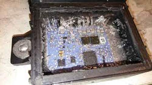

nein, wenn innen nur die 1-4 durchgebrannt ist, kann 5-6 noch funktionieren , Ergo, Stg defekt, aber nur auf 1-4
Ich hatte mal ein Stg. aufgeschnitten, das sind ja nur dünne Drähtchen, die zu den Ausgängen laufen.
Glueh-stg

Die Dünnen Drähte sind auch die die Kaputt gehen. Die Steuergeräte saufen nicht ab, das ist ein Irrglaube der Lange widerlegt wurde. Wir haben schon einige komplett Nasse Steuergeräte geöffnet, alle Furz Trocken im Inneren.
Wurde aber auch glaub hier im Forum schon mehrmals geschrieben. Die Steuergeräte sind einfach von einer Schlechten Qualität.
Hallo
hat jemand mal versucht die Leitungen mit dickeren Kupferdrähten nachzulöten ??
Könnte dann ja vielleicht ewig halten.
