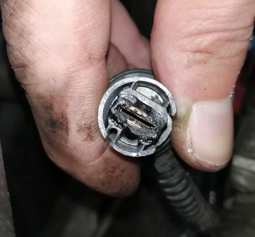

Ja kommt man dran und das ist auch der Fehler. Der Stecker ist verschmort. Kostet um die 30€

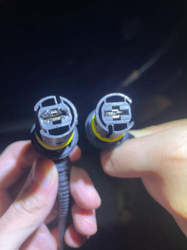

Also war ich mal am Auto und habe mir den Anschluss angesehen...s. Bild.
Kann mich nicht erinnern, dass der damals schon so ausgesehen hat, aber ehrlich gesagt hatte ich damals da auch nicht so die Acht drauf - die Karre musste schnellstmöglich wieder laufen.
Nach dem Montieren war der FS erstmal wieder leer, also scheinbar iss nun wieder Kontakt. Aber natürlich habe ich mir direkt ein Kabel bestellt und werde das ersetzen.
Gk-stg-plusanschluss
Genau so sieht das dann aus.
Und hoffentlich hat das olle Kabel nicht dein neues GK-STG gekillt.
