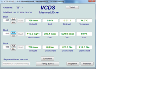

So habe heute auch mal geschaut weil untenrum Leistung fehlt !Ich habe ich das Gefühl Spritverbrauch ist gleich zwischen 6.9-7.0l .
Luftmasse im StandgasLuftmasse 440mg/h?
Und Vollgas nicht höher als 1132mg/h 3 oder 4 Gang
So ich sehe aber kein vergleich zwischen soll und ist beim Passat cc kann Erweiterte messwertblöcke ISTwert und Sollwert anzeigen lassen.
wo geht das denn beim 4f?
Glaube unter MST-STG Messertblöcke in der 4 habe ich 2 Mal LMM mit Unterschiedlichen werten Fenster 2-3

Schau mal die Messwertblöcke durch, da gibt es auch einen IST-Wert für die Luftmasse. Der ist aber nicht sehr aussagekräftig, da sich dieser beim Anlernen des MSG auch nach unten korrigiert. Lediglich wenn die Luftmasse extrem stark abweicht würde man daran erkennen. So etwas deutet dann aber eher auf einen Turboschaden oder Leck im System hin.

Interessant sind die MWB 3 und 11.
MWB 3
Drehzahl
Luftmasse IST
Luftmasse SOLL
AGR
MWB 11
Drehzahl
Ladedruck IST
Ladedruck SOLL
Ladedrucksteller SOLL
Wenn Du VCDS hast findest du die entsprechenden Werte auch u.a. im MSG unter "erweiterte Messwerte".
Am besten hier mal die Werte bei eine Logfahrt aufnehmen und posten.

2,7 TDI
P0235 Ladedruckregelung
Regelgrenze unterschritten, oberer Grenzwert überschritten, Warnleuchte an, statisch
P0101 Luftmassenmesser (G70)
unplausibles Signal, unterer Grenzwert unterschritten, statisch
Habe einen neuen LMM und Luftfilter eingebaut, doch der Fehler kommt nach loeschen wieder.
Ist-Soll Werte geloggt, Ist-Werte fast immer hoeher als Soll-Werte...
Was hat es mit dem Ruecksetzen der LMM Werte auf sich?
Wie stehen die beiden Fehler in Zusammenhang?
Vielen Dank.
Hast Du die Kabel vom Luftfilter und LMM mal geprüft ?
Wie fährt der Wagen ohne Stecker am LMM ?? Veränderungen zu merken ?
Mach mal ein Lernwertereset im Motorsteuergerät und geh dann noch einmal loggen. Den Kanal 0 oder 1 im MSG dazu einfach speichern. Es könnte sein, dass du durch Veränderungen am Fahrzeug nun einen höheren Ladedruck anliegen hast, als das MSG über die Zeit gelernt hat, diese Lernwerte müsste es durch den Reset verlieren und eventuell funktioniert es dann danach. Wenn nicht mach mal ein Logfile von den Ladedruckwerten.
Der LMM Fehler ist allerdings ein Folgefehler aus dem Ladedruck, ist ja auch logisch, liegt zu wenig Ladedruck an dann erreicht der Wagen auch zu wenig Luftmasse, also kommt nach dem Ladedruckfehler automatisch im Anschluss der LMM Fehler. LMM zu tauschen war daher aus meiner Sicht vorerst gar nicht notwendig, schadet aber auch nicht, da die eh verschleißen.

Bei abgezogen Stecker bekomme ich schon bei Stillstand des Motors
P0104 Luftmassenmesser (G70)
kein Signal, oberer Grenzwert überschritten, statisch...was auch so sein sollte
und die Soll-Ist Werte laufen total auseinander...

Doch das MSG müsste nach der Zeit auch wieder neu lernen, mich würde aber das Verhalten bei "Standardwerten" interessieren. Wenn dann der LD auch zu hoch ist stimmt definitiv etwas nicht, lernt er den Fehler erst dazu stimmt zwar auch etwas nicht, man muss aber eher an anderer Stelle suchen.
