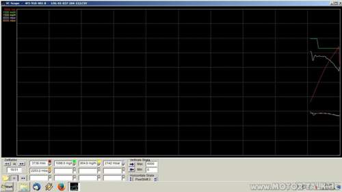

Hallo zusammen!
Habe vorhin mal eine kleine Logfahrt gemacht, um den LMM zu testen.
Dabei ist das Bild im Anhang rausgekommen.
(Da ich leider grade zu blöd bin, die Werte in Excell, zu einem Diagramm zu wandeln, habe ich hier nur das VS Scope Diagram)
Kann mir das mal jemand interpretieren? Ich schätze, der IST Wert, ist ein bisschen weit weg vom SOLL oder?
Vielen Dank schonmal!

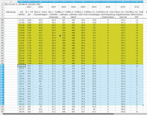

Habe nochmal eine Tabelle mit den IST und SOLL Werten angehängt.
Das Diagramm ist komplett sinnlos und die Daten sagen auch nicht viel aus.
Es ist doch nicht so schwer mit VCDS sehr schöne aussagekräftige Diagramme zu erstellen. Ist doch im Handbuch beschrieben und quasi selbsterklärend.
Ich muss nicht unbedingt ein CSV oder Excel Genie sein um etwas einigermaßen gescheites Diagramm hinzubekommen
Wenn gar nichts geht mach doch einen Screenshot (mit durchgelaufenen Linien) mit STRG C und hänge das Diagramm als Anhang an.
Im VCDS ist auch ein Log Konverter mit dem man eine CSV Datei (Protokoll) in eine Excel Datei konvertieren kann und als Diagramm darstellen.
Ganz simpel ist ein Protokoll einer Log- Fahrt aufzuzeichnen, abzuspeichern und nach Start des VCDS Programmes Vscope in dieses einfach durch Verweis auf diese Datei (unten links) einfach einzulesen. Dabei kann man auch sehr schön Screenshots machen.
Hier ist mal ein Bsp. von einem Turbo. Mit LMM geht es genau so!
Turbo-log-1
aber das erste diagramm hab ich doch genau so über vsscope gemacht, indem ich die logdatei dort eingelesen und einen screenshot gemacht...
.................dann lass es doch durchlaufen bis der Datenbereich gefüllt ist! So ist es ja "suboptimal" 😁
Dein Diagramm ist schon sehr kurz. Mach mal zwei/drei Fahrten im 2-ten oder besser 3-ten und 4-ten Gang auf Handschaltung (falls du TT hast?) von ca. 1000 U/min bis Ende, also ca. 4400 U/min. Das wäre dann aussagekräftig wobei man schon an dem Schnippsel-Diagramm von dir vermuten kann, dass der LMM wohl nicht mehr sauber funktioniert.

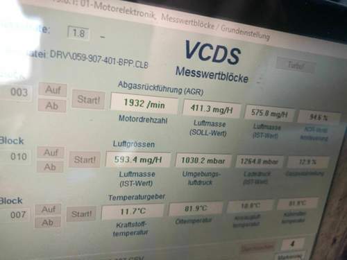

Hallo Leute,
ich wollte zunächst kein neues Thema eröffnen, weshalb ich jetzt hier bin.
Mein Problem ist, dass mein A6 4F 3.0 TDI Bj. 07 TT-Getriebe 215tkm manchmal zu hart die Gänge einlegt. Mir kommt es so vor, als würde er dies tun, wenn er richtig warm ist. Es ist am stärksten im Schaltvorgang aus dem 4. in den 3. Gang an einer Steigung (also unter Last) zu spüren. Ansonsten schaltet er wirklich Butterweich (vor allem kalt).
In einem anderen Thread habe ich gelesen, dass einer ein ähnliches Problem mit Austausch vom LMM behoben hat. Aus diesem Grund habe ich heute ein paar Logs erstellt. Vielleicht kann jemand die Verläufe richtig interpretieren und mir etwas über den Zustand meines LMM sagen.
Mir fällt auf, dass die IST-Masse oft höher ist als die SOLL-Masse. Außerdem fällt mir im letzten Bild auf, dass die Luftmasse im Leerlauf zu hoch ist???
Bin für jeden Tipp der mein Problem behebt dankbar.
