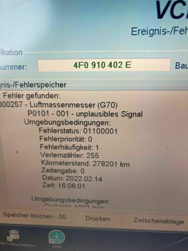

So da bin ich wieder, habe es heute erst geschafft,habe auch gerade durch Zufall gesehen das ein lmm Fehler drin war! @a3Autofahrer kannst sehr gerne mal drüber schauen, aber vermutlich wird der ja einen Weg haben!
Der Fehlereintrag spricht natürlich schon für sich. Das kann man nicht vom Tisch schieben. Entweder ist der LMM beschädigt oder aber es gibt ein elektrisches Kontaktproblem.

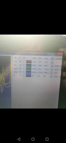

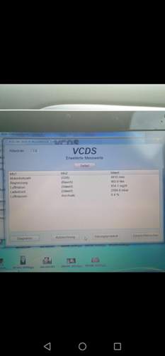

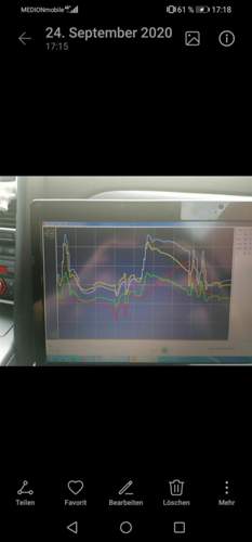

Im Bild 1 sieht man schön den "Aufzeichnungsknopf". Hast Du den mal gedrückt und ein csv-File schreiben lassen? 😉
Zumindest kann ich zum ersten Bild sagen, dass dort nichts unplausibles steht. Die Luftmasse passt zumindest ungefähr zum Ladedruck. Das was dort der LMM macht - sofern er vom MSG nicht schon übergangen wird und auf hinterlegte Ersatzwerte zurückgreift - sieht erstmal okay aus.
Natürlich nicht 🙂 🙂 🙂 habe einfach ein live Bild gemacht.... Beim nächsten verspreche ich, werde ich dieses besser machen 🙂 Also Kontakt Probleme sollten normal nicht vorhanden sein, hatte den vor einer Woche nur ab zum reinigen, ansonsten war da alles top
