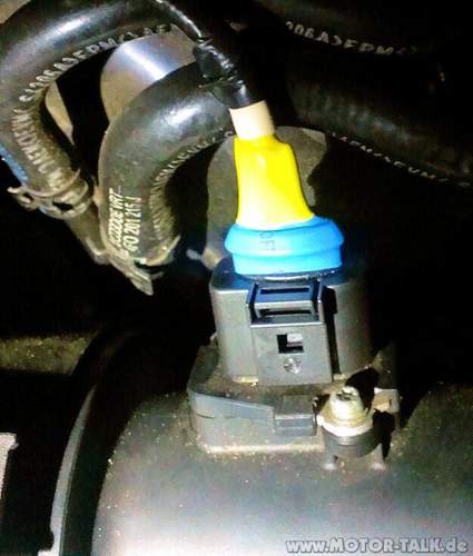

Die Pins habe ich definitif nicht rausbekommen. Weder mit Büroklammer, Tackerklammern oder Uhrmacherschraubendreher. Irgenwann hatt es mir dann gereicht und ich habe mir neu Litzen mit ISO Steckern beim 🙂 besorgt die 3 Kanbel gekappt und neu verlötet und schön mit Schrumfschlauch abgedichtet.
Die Sicherung des Steckers zum Entfernen der Pins hattest du schon raus, oder? Ansonsten kann man die Pins nicht herausbekommen.

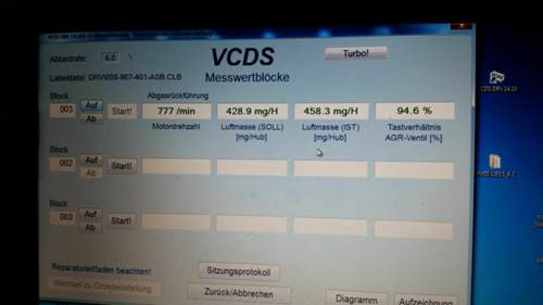

Kann mir jemand anhand der Werte (siehe Bild) sagen ob mein Lmm noch richtig funktioniert? Werte sind aus dem Standgas. Ich komme ca. 800km mit einer Tankfüllung und glaube das es eventuell am Lmm liegen könnte.
Danke für euren Rat.
Gruß sline
20141214-160752
Luftmasse im Stand ist überhaupt nicht aussagekräftig. Zudem glaube ich nicht, dass man einen nicht mehr optimal funktionierenden LMM am Verbrauch wirklich feststellt.
Wenn man sich unsicher ist, den LMM einfach mal tauschen, besser wäre es aber mal den Luftfilter an zu schauen, der sieht manchmal wie sau aus.
