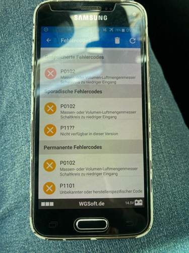

Lmm Fehler P0120 nach Werkstattbesuch
Opel Insignia B
Heute trat direkt nach dem Werkstattbesuch dieser Fehler auf, lässt sich auch nicht löschen. Werkstatt will neuen LMM verbauen kann den aber nur direkt bei Opel besorgen.
Ich finde das ja schon komisch, nie Fehler gehabt oder Durchzugsproblem. Vorhin ist er nach dem Start abgewürgt, hat dann aber ohne Fehler oder sonstige Probleme gestartet.
Fehler kommt wieder

Im Leerlauf sollte der LMM ca. 2Volt haben, bei Gasstößen bis hoch auf 4Volt. Wenn er das nicht macht, ist er defekt.
Da frag ich mal doof, wo mess ich das, ich seh nur den Stecker am Luftfilterkasten und wenn man den abzieht sind nur Pins
es werden Luftmasse, Temperatur, druck und Feuchtigkeit gemessen. was ein luftmassenmesser so alles kann heutzutage....
Wenn sich der Fehler auf den eingrenzen lässt ist ja gut, der kostet beim Verwerter 75€ aber vorher würde ich den gerne messen, mir ist nur noch nicht ganz klar wo :-)
Überschrift ist übrigens falsch....
P0102
Das ECM hat festgestellt, dass der Parameter "Signal Luftmassenstrom" bei mindestens 250 Zylinderzündungen kleiner als 1825 Hz (ca. 0,37 g/s) war.

Die Frage wäre ja, deutet der Fehler auf einen Defekt des Lmm hin ?
Stimmt Titel wäre somit falsch, müsste P102 lauten -> Massen oder Volumen Luftmengenmesser Schaltkreis zu niedriger Eingang
Was ich gerade festgestellt habe nach 10 km Autobahn, kein Rucken oder sonstiges, läuft wie immer. Jedoch geht jetzt der Tempomat nicht mehr, lässt sich zwar im Menü einstellen, jedoch nicht aktivieren !=?!=!
