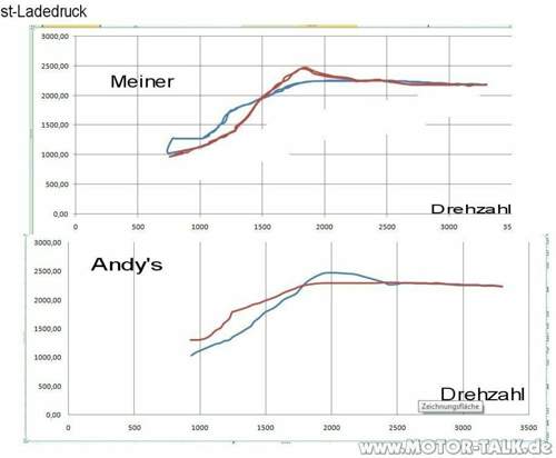

EDIT: Hab mal die Ist-Ladedrücke von Andy und mir verglichen. Siehe Datei im Anhang. Find ich ganz interessant. Nicht gleich aber ähnlich!

Ja krischi, der Verlauf sollte völlig anders aussehen als im Diagramm , erstmal schon viel höher beginnend, steiler ansteigend und mit einem Plateau von 1750-2500 U/min etwa. Das schlimme ist eigentlich noch, dass das Diagramm im 5. Gang schon so desaströs aussieht. Man stelle sich jetzt mal eine alltägliche Fahrsituation vor, z.b. im 3. Gang, wenn man nicht gerade ab der Leerlaufdrehzahl drauf tritt und der Ladedruck seelenruhig aufgebaut werden kann 😉 dann kann der "Vorwärtstrieb" auch gerne mal erst bei 2500-3000 U/min einsetzen. Fahrten in der Stadt sind das absolute Desaster. Beim normalen Ampelstart ist man in etwa gleich auf mit dem vollbesetzten Linienbus in der Spur daneben 😁
