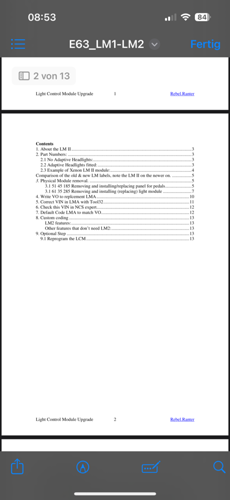

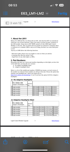

Habe es nach dieser Anleitung gemacht.
Hat prima funktioniert.
Hatte den Link nicht mehr.
Deswegen die Screenshots vom Dokument.
+10
Teilweise sieht man es nicht gut.
Kann es dir auch per email schicken.
@Zafira123 ja sieht man wirklich etwas schlecht
Soweit ich es verstanden habe ist es egal ob ich ein lm2 mit lear oder lwr nehme da beide passen weil ich nur xenon habe ohne zusatz funktion
