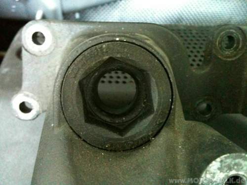

Und Obacht! Denn die oeffnungen wo die einsaetze aus Kunststoff fuer die einspritzduesen rein kommen sin unterschiedlich. Die Gewinde in den bruecken sind nicht gleich! Und den Einsatz den du fuer deine benietigst, da es verschiedene gibt, sind nicht gleich!!! Hatte das Dilemma mal. Ende vom Lied, bruecke verkauft nachdem ich x einsaetze durchhatte und es keine loesung gab, da die ajq einsaetze nicht rein passten!
Beim gebrauchtkauf sind dann ggf auch die falschen einsaetze drin oder das Gewinde nicht fuer deine geeignet.
Fuer Montage brauchste zudem ne spezialnuss in sondergroesse. Das war auch ne Rennerei....
@Fabian6666: Für was braucht man den eine Spezialnuss und wie sieht die aus ? Habe schon eine BAM Ansaugbrücke in der Garage liegen. Wollte diesen Winter auch auf FMIC umbauen. Habe auch einen AJQ jetzt hast du mir aber Angst gemacht mit den Kunststoffeinsätzen 😰
In das sammelsaugrohr werden doch in jeden der vier abgaenge eine Kunststoff ,,Mutter" eingedreht in die die einspritzduesen gesteckt werden.
Erneuer dann auch gleich an den duesen die unteren und oberen dicht Gummi Ringe! Die werden mit den Jahren hart und ggf poroes. Hatte mal an allen vier duesen so leichte Feuchtigkeit und ne angesaute bruecke da unten. Nach den neuen gummies alles furz trocken und wie neu. Kosten nur wenig und ist ne gute Investition. Dachte erst bisschen schwitzen da ist ok. Aber waren nur die gummies die seid 99 drin waren.
Empfehle wenn deine bruecke schon einsaetze drin hat diese drin zu lassen! Sind zudem mit dichtmittel eingeschraubt und gehen bescheiden raus! Evtl passen deine duesen ja in die vorhandenen Kunststoff Teile deiner austauschbruecke
beim ajq ist es 6 Kant in ner total komischen groesse.
Entweder imbusnuss suchen, zu Audi dafuer oder von lux gibt es ne 16er nuss Aufsatz fuer 1/2 Zoll. Wenn du die u
drehst dann passt das Oberteil wo normal die ratsche rein kommt in die nuss. Der 1/2 verlaengerungsstab dann in die Nuss oeffnung stecken. Dank der Kugel im Stab haelt das Top. Geht aber nur bei der verlaengerung. Ratsche direkt passt nicht. Bis ich das so raus hatte, frag Net, war ewig am passenden Werkzeug / loesung am suchen!

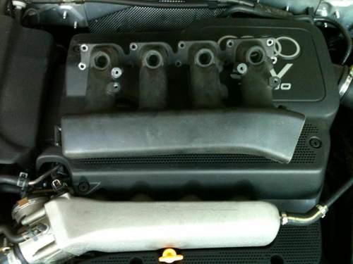

Danke für die infos. Dichtungen und Dichtringe mache ich gleich alles mit neu. Hoffe das meine Einspritzdüsen passen 🙄 Die Kanäle an der Ansaugbrücke haben die Maße 42x26mm und die Einsätze sind Sechskant.
Img-0092
Img-0093
