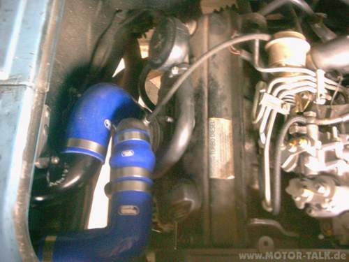

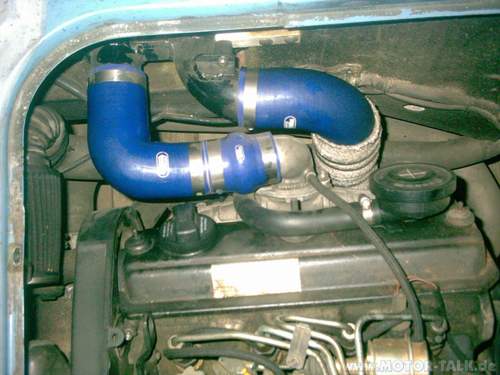

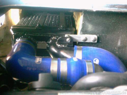

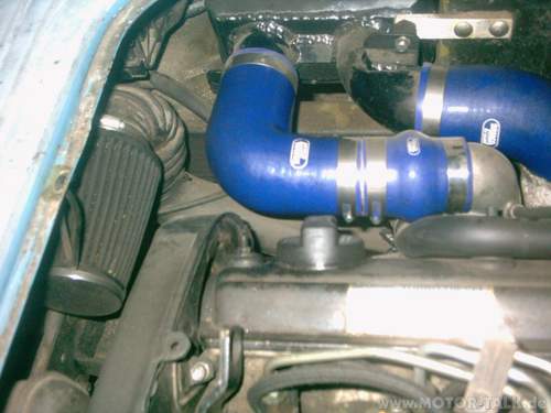

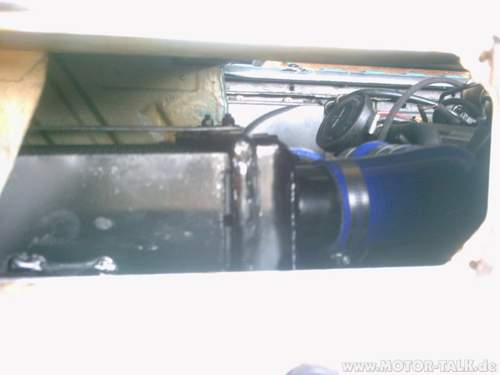

Nabend
Tipp/Antregung: LLK. im linken Ohr und AAZ Ansaugbrücke (nach hinten gedrehter 90 Grad Flansch)
Mit aufschneiden,kann aber leicht wieder in den Urzustand zurück versetzt werden = 🙂
Bild 4 mit Steinschlagschutzblech.
Weil: LLK. vorm Getriebe/Antriebswelle usw. = Lange Wege und eben "unten" = Steinschlag = 🙁
Aber wie immer,jeder wie er möchte !!!
Allen viel Erfolg beim Schrauben,der Winter ist noch lang ! 😉
mfg.-Trom

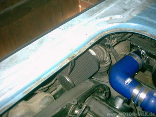

Nabend
Luftfilter: Siehe Bilder
Ist ein K&N und einfach/provisorisch auf den verdrehten,originalen Luftfilteranschluß montiert.
Der "Ansaugort/Platz" ist aber nicht gut,da wird "zu warme" Luft angesaugt !
Jeder Grad C weniger zählt 😉😁 Habe den Schlauch vom Turbo zum LLK. vor der Strahlungswärme des Turbos & Krümmer durch eine Thermoiso.-Binde geschützt. 😉 Siehe Bild 3
Der Ansaugort wird noch geändert.
Will den linken Motorhalter umschweißen,so das man "gerade" (nicht mehr mit diesen "blöden" Winkel) auf den Turbo kommt und dann den K&N-Lufi/Ansaugort da hin,wo "kalte" Luft ist,evtl. zum rechten Ohr,daß linke ist ja voll.
Mal schauen und Mann will ja auch Schrauben/"Basteln",die scheiss Winterpause ist ja noch lang,so wie es z.Z aussieht ! 🙁
Und es soll noch ein Lüfter (habe aber noch keinen,evtl.ein Motorradlüfter) auf/unter den LLK.
mfg.-Trom
